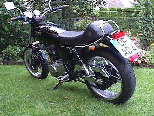

Falls jemand 17" Kompletträder haben möchte, von Excel vo.3,50" hi. 4,25" Reifen: vo. 120/60/17 hi. 150/60/17 als Kit, mit gekröpften Ritzel , usw.
Vordere Nabe ist von der SR, hintere auch, ist ja aber wurscht, mit Edelstahlspeichen, schwarzen Naben, Zustand noch exzellent, Reifen, naja
der kann sich mal melden

Hallo Pit!
Sind nicht meine, sind vom Andi aus unserer IG, der will die verkaufen, 17" auf einer SR geht gar nicht.
Ich habe ihm neue Felgen gebaut, damit er wieder schön fahren kann, was er jetzt auch wieder macht, vorher war das mehr um die Kurve eiern.
