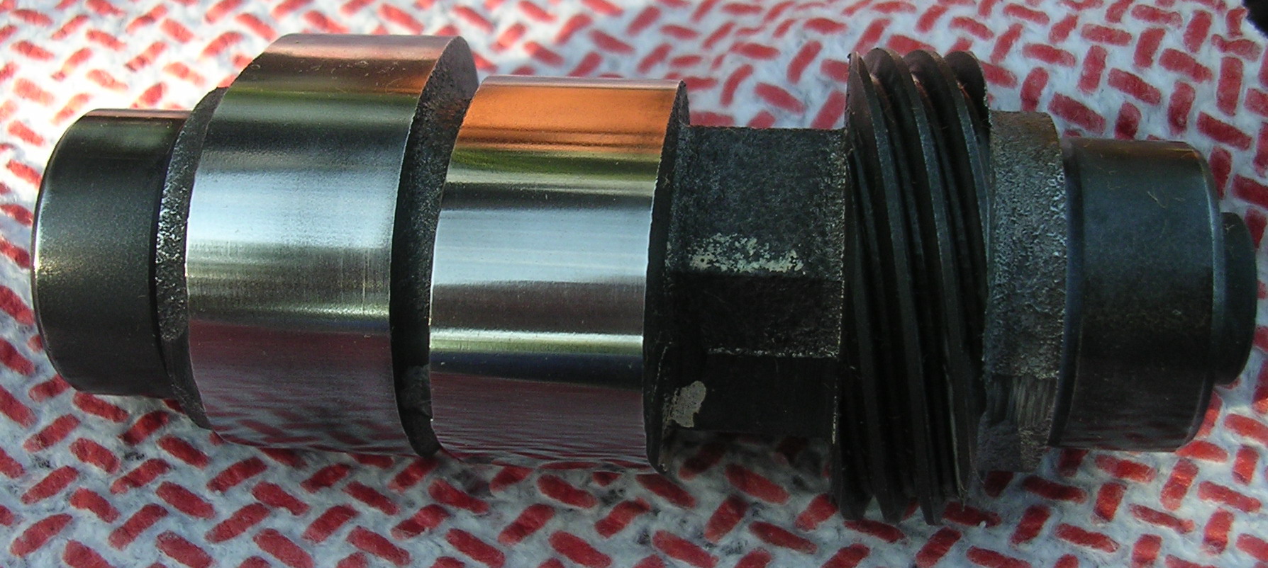

Heute hat mich ein neuer Gastmotor erreicht, der mit allerlei Zutaten zum Verbau versüßt war. Unter Anderem eine Nocke 48T 84-91 eben die Scharfe.
Sie war noch OVP und war äußerlich schwarzmatt. Da ich beabsichtige mit den existenten 2J4 Kipplern wiederzuverwenden, habe ich sie , wie vorher viele Hihanocken erstmal prolliert....ähem poliert..
So soll das aussehen, damit die 2J4 Kippler mit der Verchromung trotz Fetten und Entlüften nicht kanibalisiert werden....
spiegelt schön ,,gell? .. Bild
