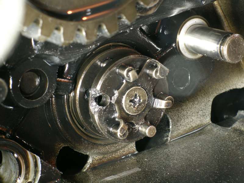

ich hab das problem, dass das ver$%&/#e schraeubchen in der mitte vernudelt ist und selbst mit passendem werkzeug (allerdings zukleinem hebel) nicht verschleissfrei zu loesen war.
- hitze :?:
- schlagschrauber :?: (wuerde mir aber eines dieser dinger besorgen, wo man mit dem hammer drauf"klopft") darf ich da ueberhaupt haemmern, ohne das gehaeuse zu riskieren :?:
ich braeuchte ein paar ideen

scahltwalze kopf, gebrochene stiftsicherung, 5. gang stift ausgebrochen

Eine Idee wäre, den Kopf herausbohren. Wenn das Blech abgenommen ist, kann man vielleicht das überstehende Ende mit der Zange packen, und herausdrehen.
Ansonsten den Rest der Schraube mit einem Linksausdreher herausdrehen.
Auf der Walze würde ich auch nicht herumschlagen wollen.

einen guten Körner nehmen,schlank und spitz.
dann setzt du auf dem schraubensenkkopf an(da wo material ist.am Rand ..ist nicht viel Platz ,ich weiß
entgegen der Uhr-schräg halten-als woltest Du den schraubenkopf drehen
kann man auch prima bei rundkopfMuttern mit dem Meißel tun..
schraube hier M10 und nicht M5 wie im Motor- aber man will ja was sehen...

die :idea: mit dem koerner hatte ich schon :arrow: das hat dem schraubenkopf nicht gefallen.
std-maessig ist dieses schraeublein doch nicht eingeklebt :?:
warum ist da keine 6-kantschraube, platzproblem ist das doch nicht :?:
und noch eine frage: kann ich das neue halteblech so verdreht montieren, dass die lasche mit der bohrung ueber dem kaputten teil der walze liegt und so dem stiftlein zusaetzlichen halt gibt?

M8-Mutter drauflegen, innen ordentlich mit dem Schraubenkopf verschweißen,
dann mit der 13er Nuß und der Ratsche...?
Die Wärme vom Schweißen hilft dann mit.
War bei mir schon hie und da die Rettung.

Als du das Bild geschossen hast hattest du noch nicht aussen mit dem Körner probiert - eher innen... ziemlich weit aussen ansetzen, erst ein kleines Pünktchen gegen wegrutschen einschlagen und dann wie beschrieben rausklopfen...

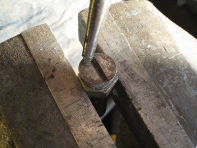

ich würde mit Hilfe einer dünnen Trennscheibe mit einem Dremel aus der Kreuzschlitzschraube eine normale Schitzschraube machen - dann kann man mit einem breiten Flachschlitzschraubendreher die Schraube besser bewegen!
Wenn kein Dremel vorhanden - dann mit einem kleinen Bohrer die Flanken der Senkschraube anbohren, so dass aus einem Teil des Kreuzes wieder ein Flachschlitz wird. Dann wieder mit einem breiten Flachschlitzschraubendreher ............siehe oben!
Habe so schon manche vergnaddelte Kreuzschlitzschraube wieder bewegbar gemacht.

Also ich würde es doch mal mit dem Schlagschrauber probieren. Oder einen guten Kreuzschlitzschraubendreher mit Sechskant nehmen, ansetzen einen Schlag mit dem Hammer drauf und dann mit dem Schraubenschlüssel drehen.Andere Möglichkeit, den Kopf der Schraube abbohren, Blech abnehmen und dann mit der Gripzange den Rest rausdrehen, bzw auf den Rest eine Mutterlegen diese Anschweißen und rausdrehen. Das Werkzeug dazu hat aber nicht jeder rumstehen ich weiß.Hubert

- schraubenkopfmatsch heraussen
- der koerner war einfach zu stumpf :wink:
ich hab mit einer zange die blechlein verbogen, die stifte gerettet und mit einem kleinen gasbrenner das schraeublein zuerst auf temperatur gebracht. mit dem nachgeschliffenen koerner gings dann ...
