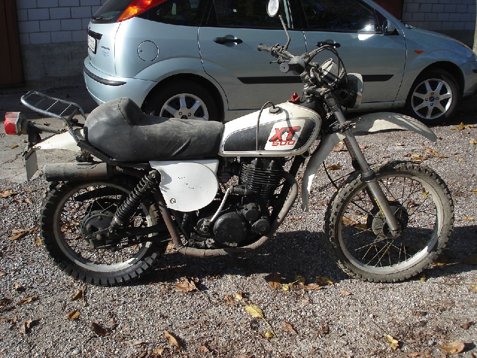

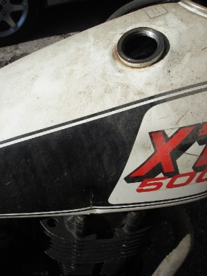

Hier noch einige Fotos
Gruäss Michi

- die Auspuffanlage wird wohl eine "wannabe" 76er-Version sein und ist nicht original
- die fehlende Kompression kann durch ein nicht mehr ganz dichtendes Ventil entstehen - muss nix dramatisches sein
- zu retten ist erstmal alles (und es natürlich auch wert). Alles eine Frage des Aufwands
- Teile gibts teilweise noch neu und so ziemlich alles gebraucht in allen Erhaltungsstufen
- den Aufwand kann man so nicht umreißen. Die "sportliche" Sitzbank und der vordere Kotflügel sind auch nicht original, die Gabel müsste bei Bj. '79 eigentlich schon Faltenbälge haben und nicht die kleinen Staubschutzkappen der Baujahre '76/'77.
Da die XTs in der Schweiz ja nicht sooo häufig sind, kommt es wohl drauf an, was dir dein Seelenfrieden wert ist.

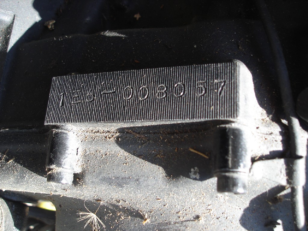

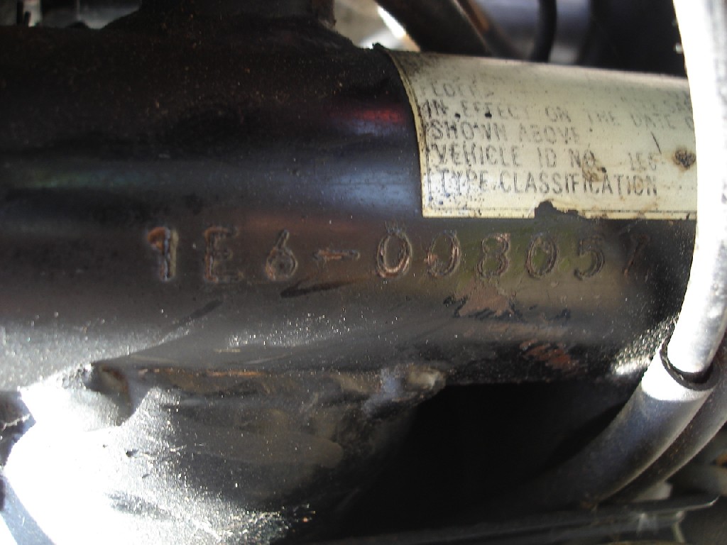

edit: ich sehe gerade die Motornummer. Wenn der Rahmen auch die Nr. 1E6-8057 hat, ist es eine ziemlich frühe '76er XT.

Was den Jahrgang des Fahrzeuges betrifft, hab ich mich nur auf das
Tanklogo bezogen.
Ob man den Fahrzeugausweis noch auftreiben kann und darin der Jahrgang ersichtlich ist, ist fraglich, da der Besitzer in Kanada wohnt.
Das ist aber für Preisverhandlungen nicht unbedingt schlechter.
Gibt es für die Fahrzeugnummern eine Liste, bei der man sich auf den Jahrgang beziehen kann?
Was für den `76 sprechen würde sind ja Federbeine und Auspuff.
Und die Rahmennummer
Werde mich auch bei Peter mal schlau machen.
Gruäss Michi

Hallo Michi, ich sage auch das es eine 76er ist und keine 79er ! Weil bei dem Rahmen das obere Auspuffbefestigungsauge neben dem Seitendeckel fehlt , weil die Lampenhalter vorne so aussehen wie von einer 76er , weil der Motor eine 76er Nummer hat und kein Kickindikator Auge ! Die Gabel spricht auch dafür und der Endtopf auch ! Jetzt kommt noch ein "Späßchen"(muß ich ja sagen): Dem Peter aus der Schweiz würde ich sie lieber nicht zeigen, weil der redet sie dir aus und vergrößert dann seine Sammlung damit ! Auf diesem Wege einen schönen Gruß an Peter !!!

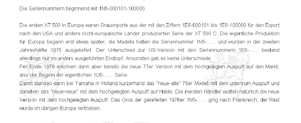

Den Peter musste ich nicht direkt fragen.
Bin auf seiner super Hompage (http://www.xt500.ch) fündig geworden. Gruäss Michi

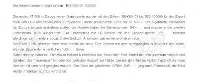

Hallo Michi, das hättest du auch einfacher haben können, schau mal links die Rubrik: "XTechnik" und dann unter Rahmennummern! Gruß Hardy

TG ist ja nicht so weit von SH entfernt. Ich würde vorschlagen, dass wir uns das mal gemeinsam anschauen könnten. Gemäss Motornummer und Rahmennummer ist das eindeutig eine 76er. Endtopfkann man nachmachen, Details dazu dann gern am Fon oder am Bike.
