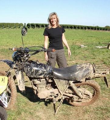

Re: Reine machen
Reinigen???
So muss ein Mopped aussehen:
- Beiträge: 7078
Re: Reine machen
da kann man ja noch Originalfarbe erkennen...
- Pivovar
- Beiträge: 957
- Registriert: Mi Mai 26, 2004 12:08
- Wohnort: Wöllstein (aAdW)
Re: Reine machen
hab nochmal nach Bildern gesucht... so besser?

- Beiträge: 7078
Re: Reine machen
irgendwie gefällt mir dieser Farbton unterhalb der "Gürtellinie" ja immer wieder, aber dran Schrauben macht so nicht so richtg Spass, stimmts?
