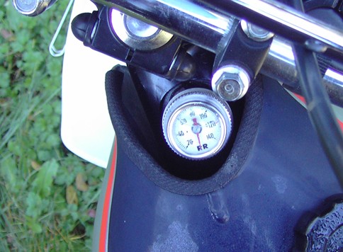

Ich hab mir letztens ein Öltemperaturmesser gekauft. Hab den auch sofort reingeschraubt und bin voller Spannung ne Runde gefahren als ich nach 5 min. da mal drauf geguckt habe war die Temperatur gerade mal bei 25-30°C. Dann nach ca 15min. noch mal,da war die Temperatur erst bei 40-45°C.
Jetzt meine Frage: Kann es sein das meine Ölpumpe kaputt ist???
Wie kann man das Messen oder überprüfen.

Theoretisch ja, praktisch eher nicht!
Wenn du die Kontrollschraube oben auf dem Ölfilterdeckel rausdrehst
kannst du testen ob die Versorgungspumpe funktioniert. Falls ja und
falls auch nach 15min Fahrzeit der Ölpegel im Rahmen nicht abgesunken
ist, dann ist die Lenzpumpe auch o.k. und ich würd das Thermometer mal
in nem Topf kochendem Wasser überprüfen.

Im Motorblock dürfte sich während des Betriebs ungefähr max 1/2 Liter Öl (eher wohl weniger) befinden - dieses wird anfangs durch den dauernden Austausch mit Rahmenrohr-Öl wohl gut gekühlt werden. Da nur eine ganz kleine Menge an den wirklich warmen Punkten durchfliest dauert es etwas länger bis das Öl eine gute Temperatur erreicht. Ich selbst hab kein Thermometer drin und fahr normal auch gar nicht soooo lange warm, sprich: nach ca 5km geb ich auch schon mal Stoff, aber erst nach nach 15km würd ich Dauervollgas fahren, andere sind da vorsichtiger.
Ich selbst glaube das das Öl schon bei 40-50 Grad volle Leistung zeigt, wer´s besser weis soll´s hier reintippen.

Die werden einfach nicht schneller warm, zumindest zur Zeit nicht. Im Hochsommer geht es wieder schneller. Solltest Du auch noch Regen dazubekommen wird es sogar wieder kalt.

Haben am Sonntag ne kleine Runde zusammen mit Pebo gefahren. Er hat ein RR Thermometer in der SR. Das zeigte nach geschätzt 20-30km knapp 70°. Und als wir losfuhren war der Motor schon warm. Da wird bei den Außentemperaturen auch wohl nicht mehr kommen. Bei unserem Bulli ist die Öltemperatur = Geschwindigkeit. Evtl. passt das auch beim Motorrad.

ich habe auch das RR-Thermometer. Und bei mir dauert es locker 30 - 40 min bevor ich die Betriebstemperatur von 70 - 80° angezeigt bekomme.
Liegt zum einen sicherlich an der hier schon geposteten langsamen Erwärmung des Öls und zum anderen am langsamen Reaktionsvermögen des Bimetals in dem Thermometer
Aber irgendwann sollte das Ding was heißes anzeigen.
Es ist nur eine Spielerei

Hi, von der Temperatur, die das Schätzeisen anzeigt, würde ich auch nicht unbedingt gleich auf die Ölpumpe schließen. Schließlich hat die Viskosität des Öls ja auch noch ein Wörtchen mitzureden. Den Thermometer schaue ich meist eh nur auf Fahrten über 50km an. Zumindest subjektiv kann man es dann nämlich schon ernster nehmen.

Du musst deinem Öl schon ein bisschen Zeit geben, um warm zu werden.
Bei den derzeitigen Außentemperaturen, kann es durchaus sein, dass
a) das Ding zunächst länger braucht, bis es anzeigt - weil kalte Luft ja ständig runterkühlt und
b) dann nicht über 60 Grad hinausgeht.
Letztendlich zeigt das Thermometer aber nur die Temperatur im oberen Rahmenrohr an - im Motor dürften da immer ca. 10 Grad mehr herrschen.

und vor Allem sollte auch genug Öl im Rahmenrohr sein. Wenn der Ölstand zu niedrig ist hängt der "Messpömpel" vom Thermometer allenfalls noch im Ölnebel und wird so nie die halbwegs richtige Öltemperatur anzeigen.
