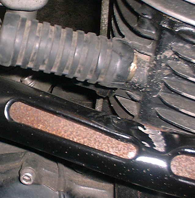

ich hoffe Ihr könnt mir weiterhelfen!
Beim antreten schlug der Kickstarter schnarrent gegen das Krümmer- Schutzblech.
Motor sofort abgestellt, aber fürs Blech war es zu spät :0(
Siehe Fotos!
Nun... einmal ist keinmal???
Oder wie am besten Vorgehen?
Vielen Dank!
Nachtrag: Das "Schnarren" dauerte ca. 15- 30 Sekunden, bis ich den Motor abgestellt habe.
Danke für die bereits eingtragenen Antworten! :0)
Bild Kickstarter gegen Krümmer!

:eek: Is mir ja noch nie passiert..... :eek: Hebel ausgeschlackert? Abgerutscht beim Starten? Aber wie kommt da der Fußteil so weit nach vorne runter....???
Ansonsten Blech ausbiegen....

normalerweise ist der Weg des Kickstarterhebels durch den Teilkreis auf der Kickerwelle begrenzt (vgl. Microfiche). Vorausgesetzt, dass der Kicker nicht falsch auf die Verzahnung gesteckt ist, könnte ein Schenkel dieses Teilkreises abgebrochen sein und nun lose im Motorgehäuse rumfliegen. Der kann ohne weiteren Schaden anzurichten runter bis in die Ölwanne fallen, oder sich beim nächsten Ankicken gegen das Kickerzahnrad stellen und durch die hintere Motorgehäusewand versuchen sich Platz zu verschaffen.
Wenn der Kicker vorher also nie gegen das Krümmerblech gekommen ist, würde ich vor dem nächsten Startversuch den rechten Motorseitendeckel abnehmen (Fußraste, Bremshebel, Motorschutzwanne vorher abbauen und Moped auf die linke Seite legen) und alle Teile der Kickerwelle und der Ausklink- und Anschlagbleche kontrollieren.

Frank hat recht, wobei das doch schon ein massives Teil ist. Dass das abbricht... :eek:

hab neulich hier irgendwo im forum ein bild von sowas gesehen, es scheint zu passieren...

Meins sah auch so aus, und nix ist sonderlich ausgeschlagen.
Scheinbar ist beim Rückschlagen die Energie so hoch das sich das gesamte Gefilde bis zu dieser Position durchbiegen kann - klar haben meine Anschlagbleche Eindrücke und auch der Rest des Gesammtapperats ist nicht mehr auf dem höchsten Stand der (Passungs-)Technik... da ist sowas drin!
