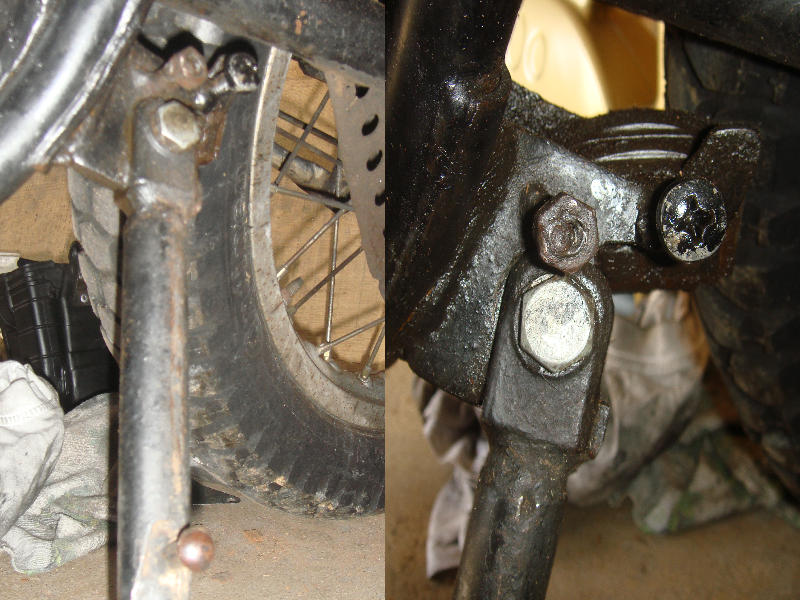

ich weiß nicht wie viele Federn ich bestellen muss, da die Seitenständerfeder nicht inklusive war^^.
Könnt ihr mir helfen? Baujahr ist 1979, britisches Modell. Es gibt 2 Schrauben wie man auf dem Bild sieht nur wo die Feder dran kommt weiß ich auch nicht.

Hallo Tim,
also die zweite Schraube auf dem Bild rechts wurde mal zusätzlich von jemanden angeschweißt, das is nicht original so, warscheinlich hat da mal jemand eine zweite Feder eingehängt oder so,keine Ahnung...dein Ständer ist eigentlich nur für eine Feder ausgelegt, die dann oben an dem andern Bolzen/Schraube eingehängt wird, der bei deiner XT auch mal irgendwie später angeschweißt worden wurde, weil der originale anders aussieht, aber das müsste trotzdem gehen...Kedo bietet eine Doppelfeder an die ich dir empfehlen würde, besteht aus eine mit dicken und einer mit dünnen Wicklung, die kannst du denn zusammengesteckt an einem Bolzen einhängen...

Re: Seitenständerfeder
Moin Ralle,
das Problem ist nur das die Mutter festgeschweißt ist.
Ich brauche außerdem noch eine von diesen Schellen für die Ölleitung von Zylinderkopf zu Rahmen. Ich kann die Ölleitung nicht am Zylinderkopf befestigen. Kann ich die auch bei Kedo bekommen? Oder geht das notfalls auch mit einem Kabelbinder?
Probleme die man mit dem Schweißgerät baut löst man mit der Flex.
Bis aus den Auspuff kannst Du alles an der XT mit Kabelbindern befestigen, für den Auspuff kannst Du Rohrschellen nehmen.
habe jetzt die Einzelfeder bestellt und versucht an der rechten Schraube auf dem Bild anzubauen. Beim ausklappen des Ständers hat sie sich verformt. Nun Hängt der Ständer ziehmlich locker unterhalb der Schwinge. Brauche ich nicht vielleicht doch den umrüstständer mit 2 Federn? Das Problem ist nur das ich dann nicht weiß wie ich den anbauen muss.
Kann mir vielleicht mal jemand nen Foto mit diesem Kedo Ständer schicken?
