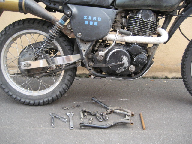

hatte ich doch vor dem Tüv den seitenständer abgebaut...(klappt nicht allein ein)
schwächelt der Buzetti..(die Achse rutscht raus)
Moped an die Wand gelehnt...das Ding abgebaut..
sonst ja eigentlich ganz praktisch...Reifenwechsel ,ect.
der Ständer ist auch verbogen.... :( :( :(

nachgebaut nicht, aber wieder gerichtet, verstärkt und geschweißt. Ob er dadurch jetzt länger hält kann ich dir aber auch nicht sagen. Hab ihn anschließend weggegeben.
Guck dir die labberige Konstruktion doch mal genau an und schweiß an den richtigen Stellen ein Stück Flacheisen ein, dann sollte selbst so ein Buzetti wieder ein Weilchen halten.
