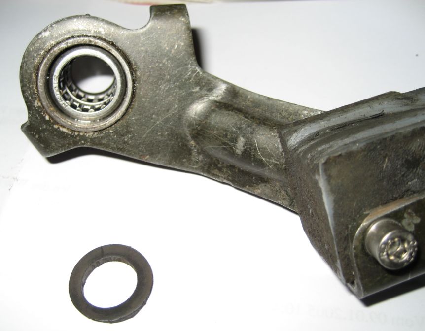

Tach auch,
da mein Kettenspanner etwas arg schief in der Gegend rumhing hab ich mir gedacht: mach mal neu.
Nachdem ich den Spanner ausgebaut und näher betrachtet hab hab ich mich entschieden: mach es besser! :wink:

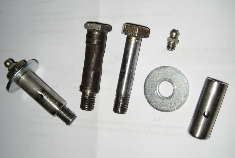

Buchse ausgefräst und Nadellager eingeklebt, Dichtringe aus Viton statt der sackteuren Simmerringe (werden IHMO an der Stelle total überbewertet), und ein 4-teiliger Bolzen bestehend aus z.T. hohlgebohrter M10*70 Sechskantschraube, große Unterlagscheibe, passendes Rohrstück mit Bohrung aufgeklebt und ein M6er Schmiernippel. Fertig :razz:

ist ja aber garnicht orischinal :wink:
schöne Arbeit :respekt:
Original war ja auch nicht ideal (wird sich bei mir auch noch beweisen müssen :roll: ).
An dieser Stelle vielleicht 'n büschen overpimpt, aber wenn's funktioniert...
Wenn ich schon Nägel köpf, dann aber richtig :D
Ausserdem gibt es die Lager billig in der Bucht und der Rest beim Arbeitgeber :wink:

Sehr gute Lösung für das Kettenspannerproblem, Fabi!
Die originial Lösung bringt es ja irgenwie überhaupt nicht. Starke einseitige Abnutzung von Bolzen und Kettenspannerlagerung. Dadurch nutzen auch die Simmerringe wenig, da die auch einseitig Verschleißen.
So eine Kleinserie von Fabi´s Lösung wäre super. Da müßte es einige Interessenten geben.

Wenn ich es für andere machen würde müsste ich sauberer arbeiten (für mich sind 95% gut genug :wink: ), d.h. sauberer Auftragsschweissen und wieder glätten, nicht einfach auf 20mm auffräsen sondern aufreiben, die Lager nicht schnell einkleben sondern einpressen, usw.
Das möchte ich mir nicht antun, sorry :roll: .

Wenn man Zugang zu den notwendigen Maschinen hat (Schweissgerät, Drehbank und Fräsmaschine) ist es kein grosser Akt, das schwierigste waren die Dichtungsringe, da es nichtmal normale O-Ringe in der notwendigen Grösse (14*20*3) zu geben scheint.
