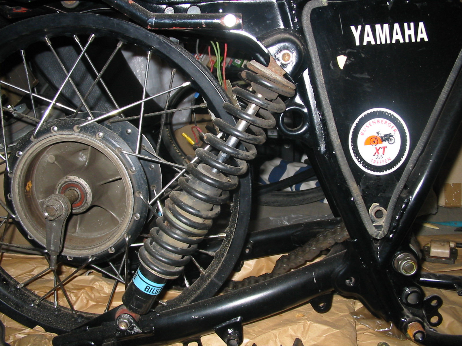

Beitragvon seefreedo » Sa Mai 24, 2008 21:37
Habe ich die Stoßdämpfer doch falsch rum, :confused: , ich dachte die Hülsen müssten nach unten offen sein, damit sie nicht so verschmutzen.
Moin
Man kann sich darüber streiten. Die Hülsen sollten natürlich nach unten offen sein!
Und wenn man versucht alles so umzubauen das es der Allgemeinheit gefällt, wird man auf Schwierigkeiten stossen!
Meiner Meinung nach sind die Stossdämpfer richtig herum eingebaut, so wie im Originalzustand!
Falls ich falsch liege putze ich die TT vom Chef!
Matthias
Alles wird perfekt :supz:
sha
Beiträge: 118
Registriert: Mo Apr 28, 2008 15:32
Wohnort: Stuttgart a.d.F.
Beitragvon sha » Sa Mai 24, 2008 21:38
So war es zumindest dran und meines Wissens hat der Vorbesitzer nichts daran gemacht. Wie sollte das Original aussehen?

Kolbenstange unten !
Beitragvon YAMAHARDY » Sa Mai 24, 2008 22:30
Hinter den Hülsen befinden sich die Kolbenstangen :wink: ergo Hülsen nach unten ! Warum die Kolbenstange nach unten soll/muß/kann/darf?= dafür benutzen Sie bitte die Suchfunktion! :D Da werden Sie geholfen!Gruß das Murmeltier :P

So,
ich bitte zu berücksichtigen dass ich hier grade mit drei grossen und drei kleinen Mädchen den Grand Prix gucken muss :!:
Nehmen wir mal meine Parademaschine!
Wenn ich das Ganze umdrehe und entsprechend umbaue, liegt die schützende Hülse auf dem nicht schützenwerten Behälter, während alles andere offen liegt!
Ich habe da offensichtlich eine Blockade im Hirn :?:
Für Aufklärung dankbar (ohne Scheiss),
Matthias

Beitragvon YAMAHARDY » Sa Mai 24, 2008 22:48
Hallo Matthias, ich geh mal davon aus, das du Spaß machst ! Aber ich Antworte trotzdem: Du sollst ja den ganzen Stoßdämpfer umdrehen und nicht nur die Hülse! Die Hülse soll über der Kolbenstange bleiben , aber das ganze nach unten wegen der am geringsten zu federnen Massen ! Gruß Hardy aus Spanien

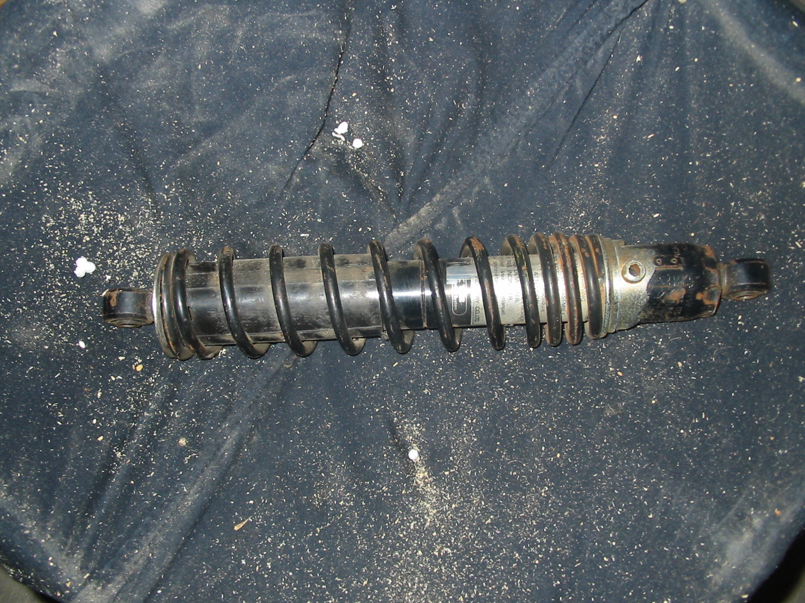

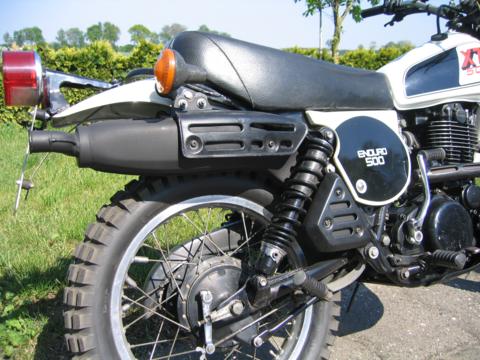

Streuen wir doch mal ein wenig Salz :evil:
Ich hänge einfach mal ein paar Bilder an.
Herr Bilstein (oder der, der die zusammen setzt) hat da auch seine eigenen Gedanken: Ich gehe davon aus, das der Aufkleber so angebracht ist, dass man ihn im eingebauten Zustand lesen kann. Damit steht bei diesem Dämpfer die Kolbenstange nach oben und der Behälter ist unten.
Bei den Originalen gibt es zwei eindeutige Merkmale über den ursprünglichen Einbauzustand.
1. Auf dem Dämpfer ist ein Aufkleber (High Pressure blabla)
2. Die Verstellung ist stets nach oben gerichtet (der stufige "Chromring")
Wir sehen: Der wird genau anders herum eingebaut (wie Frank schon erwähnte)
Also: Es bleibt wohl dabei - es ist eine Frage der persönlichen Überzeugung / philosophie, wie die Dämpfer eingesetzt werden.
Ungefederte Massen? --> Ist nicht die ganze XT im Grunde genommen eine einzige ungefederte Masse 8)
Dreck, der sich im Übergang zwischen Kolbenstange und Behälter sammeln kann und so die Dichtung schneller beschädigt? So halte ich es im großen und ganzen - obwohl man auch da argumentieren könnte, wenn der Übergang nach unten zeigt kommt natürlich auch mehr Dreck an diese Stelle ....
Alle Klarheiten beseitigt?
Aber: Wenn man von Herrn Yamaha oder Herrn Bilstein oder Herrn Koni oder wem auch immer ausgeht: Da gibt es natürlich ein Richtig oder Falsch. Jeweils aber nur bezogen auf die gedachte Einbaulage.
Eine technische Erklärung steht noch aus, würde ich sagen bzw. es gibt halt keine (s.o.)
Meine Meinung, Jonni
Bilstein, so wie Herr Bilstein sie gemeint hat...
Originaldämpfer, wie Herr Yamaha sich das gedacht hat ...

Beitragvon sven » So Mai 25, 2008 16:04
Die Bilsteine auf dem unteren Foto sind falschrum montiert!
