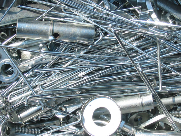

Kann ich meine Steckachsen (Vorne, hinten, Schwinge) galvanisch verzinken lassen? Sie sind nämlich häßlich und flugrostig...
Oder passen sie dann schon nicht mehr durch die Lager?
Auch alternative Lösungsansätze sind willkommen...
Gruß Markus
PS: Wer kennt ne gute Adresse im Rhein-Neckar-Dreieck?

Klar, Du kannst alles galvanisch verzinken, die Gewinde gehen nichtmal bei den Speichennippeln oder bei der Vergaservollanschlagsschraube zu.
- Beiträge: 3153
man sollte beim Galvanisch verzinken aber auch auf die Qualität achten..
denn aus obigem Bild, der Dekozughebel war schon nach der 10 Regenfahrt wieder rostig....aber egal....
scheint eher was für Wohnzimmer zu sein....
- Beiträge: 2529
Ja das stimmt. Galvanische Verzinkung ist nix für Salz und Regen. Die Freude ist dann nur von kurzer Dauer.
Feuerverzinken fällt aus, denn da sind die Gewinde ganz weg.
Bleibt nur verchromen, und da kostet dann ein Teil soviel wie die ganze abgebildete Kiste.
