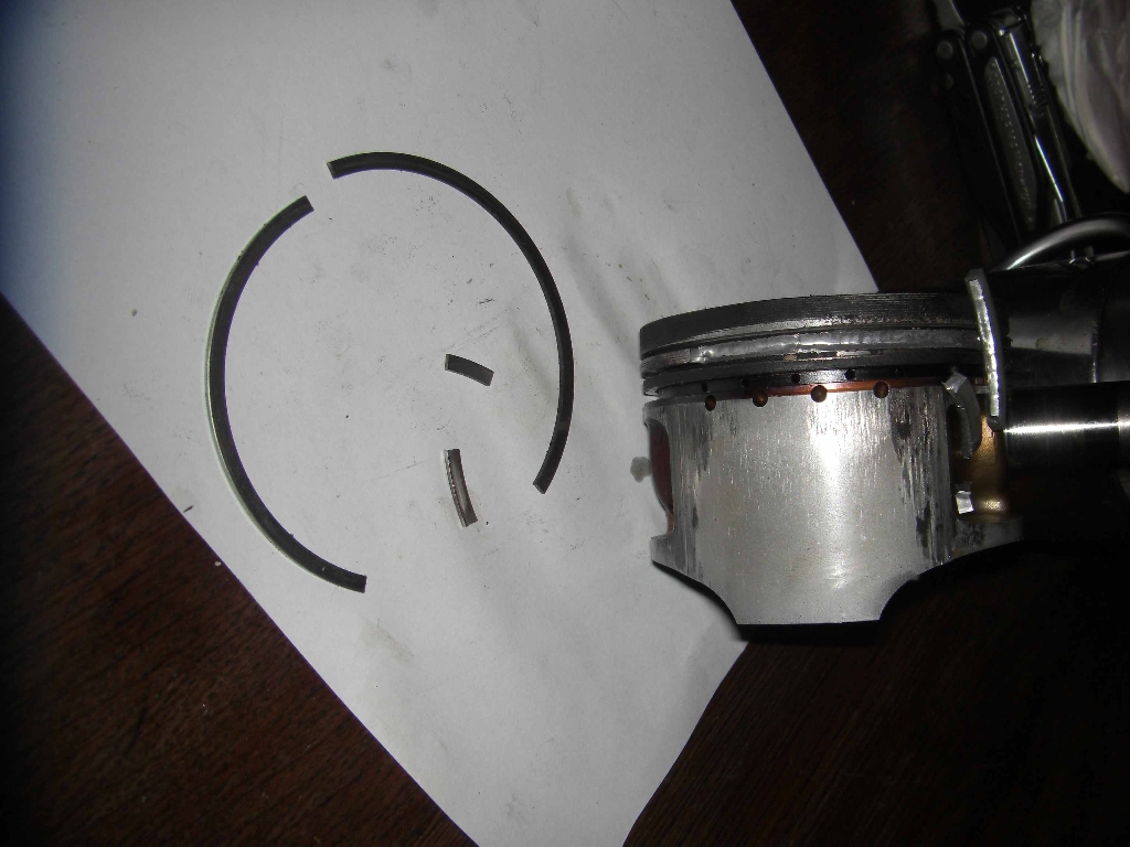

war mal wieder zu blöd n foto ins teilegrab zum text hoch zu laden.....
hier isses
steg in 3 teilen ausgebrochen, 1 ring in 7 teile.....

hübsch, wie kriegt man sowas hin, bzw. wie klingt der Motor so?

... und wieviel Altöl/100 km konnte man damit entsorgen? :D
wie man sowas hinkriegt, sieht man eigentlich am Kolben. Fress, fress ...

nun ja, gehört hat man davon gor nix, nur der ölverbrauch war leicht exzessiv mit 3 liter für 300 km
bin ganz normal gefahren, den schaden muß dat ding schon gehabt haben beim kauf, hab ich als "fahrbereit" mal vor 100 jahren für 1000 mark gekauft und dann inne ecke gestellt, dann rausgekramt vor 1,5 jahren und mit roter nummer einmal in die pfalz und zurück
hab jetz alles auf, ansonsten keine schäden sichtbar, 160.000 km, 2. übergröße war drin
demnächst gibs dann sicher ne xt 532, mit 87,75 x 88 hub weil pleuel auf exzentrischem bolzen, am montag frag ich aber ersma nochem nach beim pami wat dat nu kost.....
