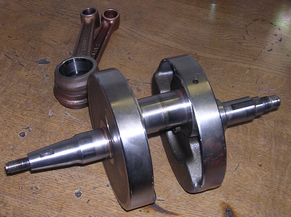

Heute war die Premiere:

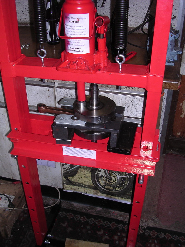

eine Welle im eigenen Haus zusammenpressen und richten, eine Welle zerlegen.

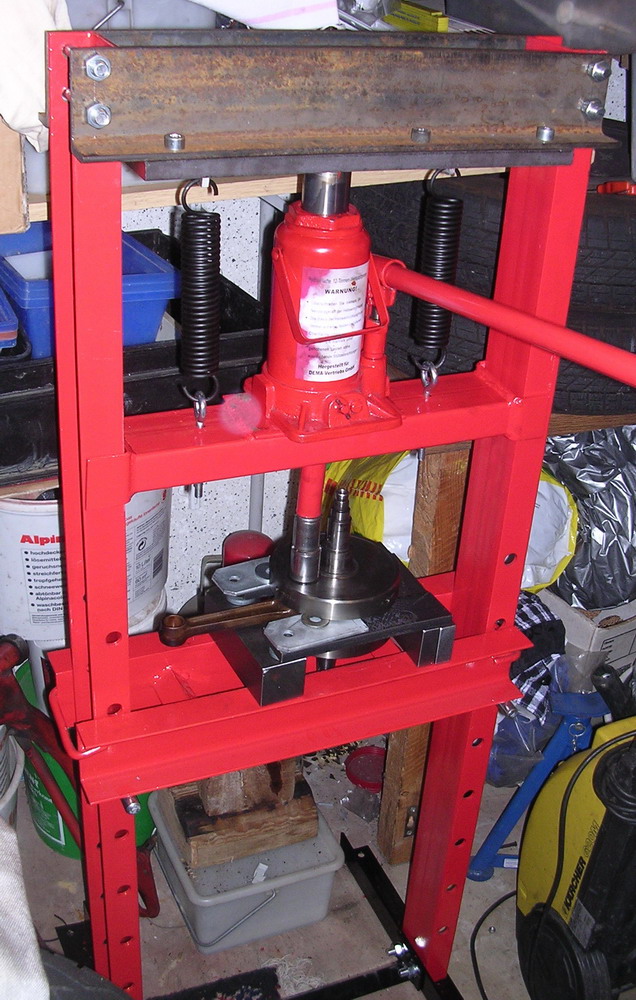

Seit gestern ist das Gerät da. 12T kann das gute Stück, 79€ kostet sie.
Heute habe ich mir nnoch ein paar Pressbrammen erzeugt, dann gings los:
schwupps war sie auseinander:

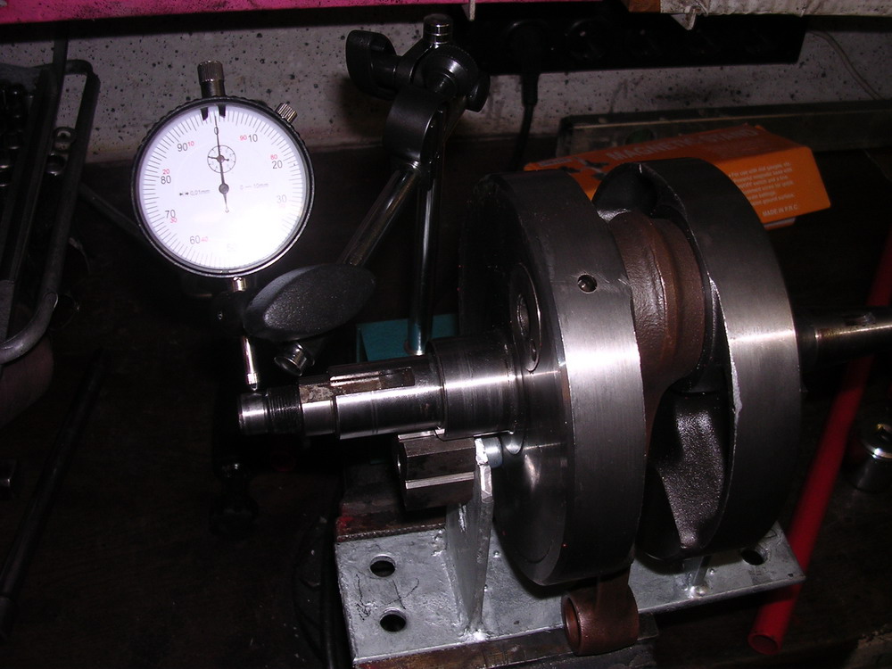

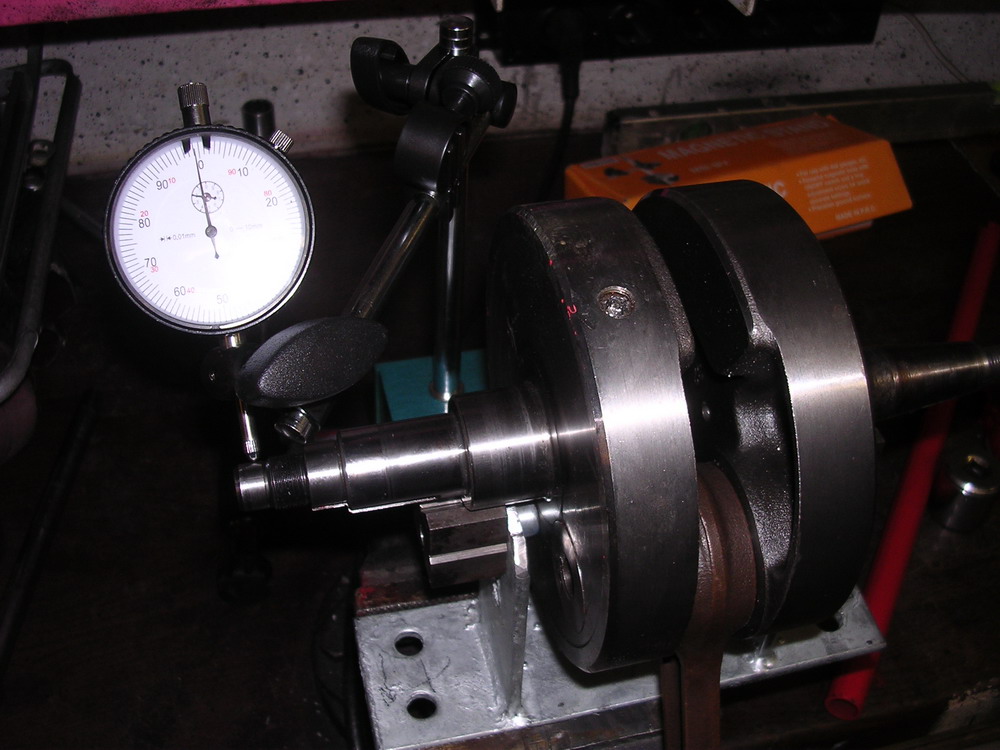

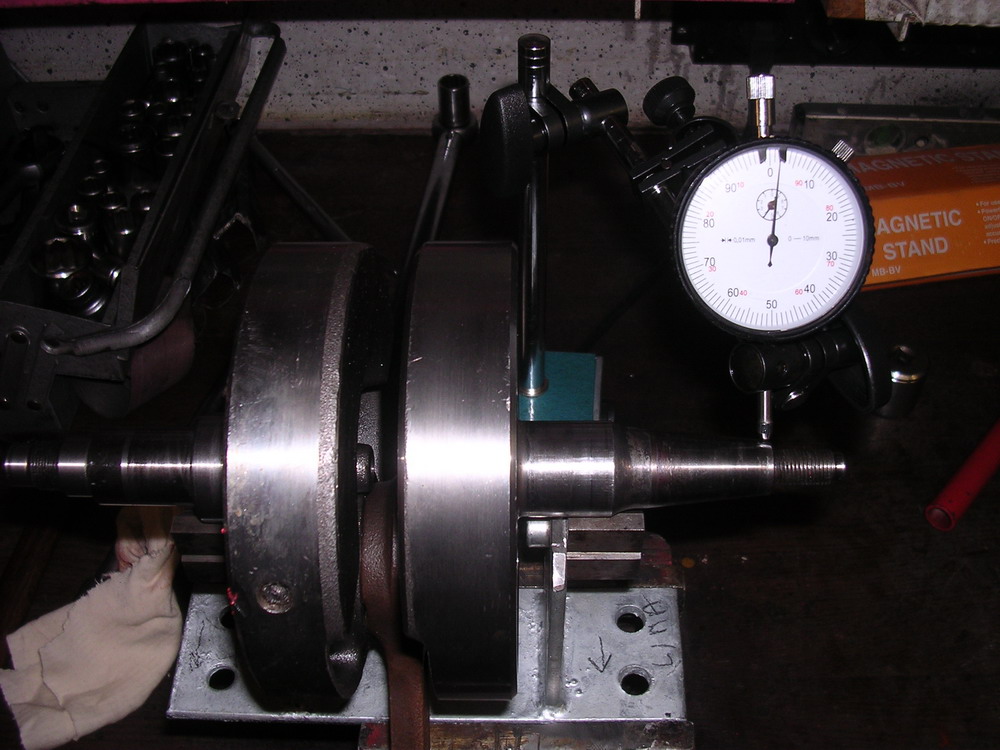

Die andere mit einem Pleuel von Hans...(thx) angeschnäbelt, vorgerichtet, (mir gefällt die Methode die Welle auf einem Baumstumpf zu richten, aber eine Vorrichtung folgt. Danach zusammenpressen bis 0,45mm. Da hatte sie 0,05.
2 weitere Schläge und sie war auf 0,01 rechts.
auf der linken Seite hatte sie 0,02

Das og. Richten dient nur dem Zweck die beiden Zapfen an den Wangen in die Flucht zu bekommen, sonst zerleiert es einem die Lager und das Gehäuse.
Die Presse gibt es zuhauf in der Bucht. (AU...? weiß net) Von 6 über 10, 12 20 usw Tonnen Presskraft. Die 12t Presse kostete 79€ +Porto.
Leider hält das obere Querjoch m.E. keine 10 Tonnen, was mich dazu bewog nochmal für 15€ Eisen zu investieren.
