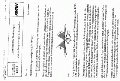

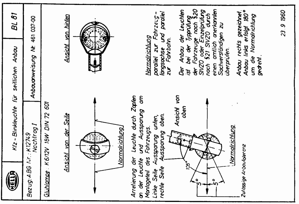

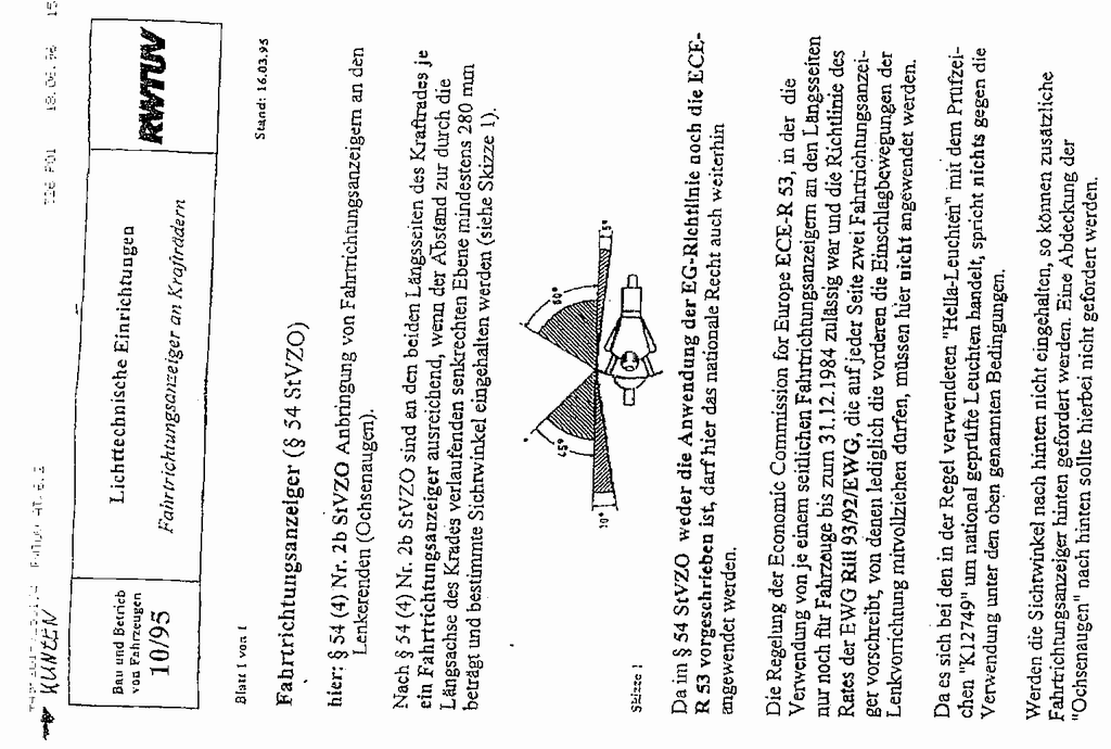

Beitragvon Frank M » Mi Dez 12, 2007 21:30
guckst du:
