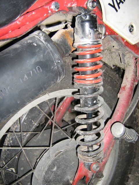

hi swab65
also bei meinen lässen sich die vorspannung tadellos mit einem hakenschlüssel verändern. siehe Bild
die vorspammung lässt sich auch verändern wen du dir aluscheiben machst die du zwischen die ferderpakete spannst.
dafür setzt du dich aufs mopet machst einen grossen kabelbinder um die grosse feder und ziehst ihn an wen die feder belastet ist dan schteigst du ab und schon hast du platz für eine scheibe.
und die vorspannung hat doch ein wenig mit der dämpfer zu tun, je höher die vorspannung desto höher das ansprechverhalten.

Yahmama hat keine Bilstein sondern verkehrt herum eingebaute Originaldämpfer drin. Bei denen lässt sich mit einem Hakenschlüssel oder Stift die Federvorspannung von außen einstellen.

@Hiha: ich bin auch Fan von den original Dämpfer, aber die originalfedern sind meinem fahrstil einfach nicht gewachsen. also hab ich bilstenfeder genommen und in den originaldämpfer eingesetzt, siehe bild; fazit sobekommst du eine absolut individuele pallete von federmöglicheiten und ja es funktionirt. aber es macht dann einfach immer uihu uihu
@Frank M: jeps richtig geraten originaldämpfer, aber meinens wissens richtig herumeingebaut.
