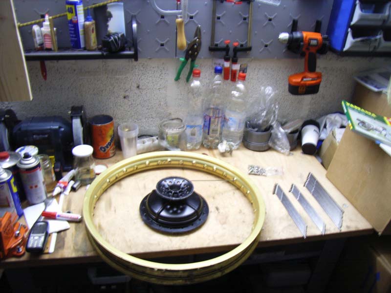

ich möchte ein Vorderrad für mein Bike einspeichen, habs auch vor langer Zeit im Workshop mal gemacht aber ich möchte nun nicht wieder einfach drauflos wurschteln dafür ist es einfach zu warm ;). Hat irgendjemand die Reihenfolge mit der man einspeichen muss. Hab die drei Spiechenarten schon aussortiert und bereitgelegt. Da das Vorderrad der kompliziertere (mühseligere) Fall ist bin ich über Tipps diesbezüglich sehr dankbar.

Vielleicht hilft dir mein Thread zum Hinterradeinspeichen weiter, die Speichenlänge ist zwar unterschiedlich müsste aber nach dem gleichen Prinzip funktionieren
http://www.xt500.org/68eustw03ihkmsez/v ... highlight=
(edit) ich würd die Nabe andersrum legen, so das die kurzen Speichen oben sind. Die hängen dann den langen nicht so im Weg rum. 90° abgewinkelte sind glaub immer von innen nach aussen durchzustecken, die andern dann entsprechend umgekehrt.

der WorkShop an dem Du da teilgenommen hast ist bebildert und betextet im Internet:
http://www.xt-500.de/technik/speichen/speichen.html

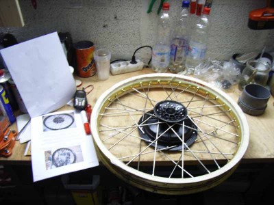

Fertig mit dem Grobeinspeichen.
