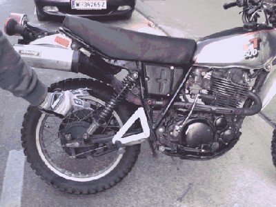

liebe leute,
nachdem meine schwinge bereits verbeult ist durch originalfussrasten,
meine sozia etwas jammert und ein schüler von mir alufräsen kann,
habe ich mir in den kopf gesetzt neue fussrastenaufnahmen zu basteln:
dazu hae ich prototyp (aus karton )gebaut und wollte euch um euren rat dazu fragen:
neue fussrastenaufnahme aus alu wird am rahmen mittels laschen angeschraubt,
dazu muss ich wohl am rahmen herumschweißen (probleme mit materialschwächung?)
ansonsten dürfte alles funktionieren denk ich...
was sagen die profis dazu??
bitte um tipps, ratschläge, usw....
vielen dank
andreas
[img]

bild dazu
Beitragvon eduard_c » Mo Mai 21, 2007 9:38
foto vergessen

Wie willst Du sie dort festmachen?
Ich hab mir aus Vierkantstahl (zur Verstärkung ha ich noch nen Flachstahl hintendran) welche geschweisst und sie jeweils an der Fussraste und an der Bohrung in Rahmendreieck befestigt.

habe mir gedacht, dass ich laschen an den rahmen anschweiße,
würde ja nichts dagagen sprechen denk ich....
hast ein foto von deiner fußrastenmontage??

Ich hab zwar schon ein paar Sachen am Rahmen weggemacht, aber dranschweissen will ich nicht unbedingt :roll:
Foto reich ich nach!
