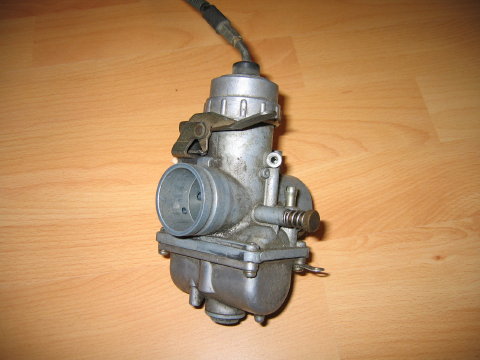

Moin
Hab' ich beim Wühlen gefunden!
<Outing>Ich hab keine Ahnung was das für einer ist :oops: ! Ich kenne mich mit diesen VM's nicht aus :eek: !</Outing>
Freue mich auf Eure zahlreichen Antworten, klärt mich auf.
Alles wird perfekt :supz:
Beitragvon healer » Sa Mai 12, 2007 19:41
sieht stark nach einem 38er Mikuni Rundschieber aus, der auch bei der HL verbaut wurde.

Beitragvon Frank M » Sa Mai 12, 2007 20:36
der VM36 sieht so aus...

Beitragvon reichbech » Sa Mai 12, 2007 21:41
nabend,
welchen saugrohrdurchmesser hat das gerät denn?

Beitragvon seefreedo » Sa Mai 12, 2007 22:03
Laut Hochpräzisionsmessgerät 34 mm!

Beitragvon reichbech » So Mai 13, 2007 7:07
moin,
na, wenn er 34 mm hat wird's wohl nicht der 38er sein :roll: . zum thema tm: aufgrund des größeren durchmessers kann er an der endgeschwindigkeit was drehen. attraktiv ist er aber aufgrund des wesentlich besseren ansprechverhaltens (bei sr & xt). habe ihn auf meiner gs-xt,macht spass. aber p&p ist nicht. der braucht schon etwas zeit bis es genau passt.
