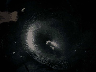

juhu hab jetzt endlich nen orginaltank geschossen, sieht zwar noch aus wie hölle aber das wird noch... ein par fragen sind aber noch offen
1. sollte an der hinternen tankbefestigung eigentlich auch so ein gummisilentblock sein, bei mir is da keiner
2. passen auch noch andere hühner an den tank oder geht nur der originale? hat zufällig jemand noch einen zuviel?
3. wie geh ich am besten bei der restauration vor?der tank ist im mom noch eklig schwarz und hat mit fingerfarbe xt draufgemalt, ich will aber lieber ein dekor was zu meiner 83er passt. zum lakierer kommt der tank aber nicht, da das doch ein wenig zu kostspielig ist.
4. die ultiative ausbeul methode ist wohl auch noch nicht erfunden worden, ich werd also alle sachen die hier im forum stehen und nix mit druckluft oder auftrennen zu tun haben mal ausprobieren...
so schon mal vielen dank für die anteilnahme...

ja, hinten kommt auch so ein Gummiblock drunter.
Ohne dich in deinem Tatendrang bremsen zu wollen, die Beule sieht aber schon fies tiefgezogen aus und würde auch professionellen Tankinstandsetzern Kopfweh machen. Vorteil bei den vergleichsweise festen Alutanks ist, dass man sie haltbar spachteln kann.

da du ja sowieso noch ordentlich an dem Tank rumhebeln wirst, kannst du den Lack auch abbürsten. Es gibt im Baumarkt solche Rundbürsten für die Bohrmaschine. Die haben Kunststoffborsten mit irgendeinem Schleifmittel vergossen. Bohrmaschine in den Schraubstock spannen und den Tank handgeführt damit entlacken klappt relativ gut, da die Borsten auch in engere Bereiche kommen (Bohrfutter tapen). Das pottdreckige Antlitz und die Sehnenscheidenentzündung gibts als Nebenprodukt gratis dazu

leider sieht man auf deinen Bildern die Nylonbürste nicht. Da gibt es unterschiedliche. Bei mehreren Lackschichten incl. Aufkleber musst du wohl doch mit gröberem Gerät dran.
Dafür gehen sogenannte "Negerkekse" sehr gut (die technisch korrekte Bezeichnung weiß ich eben nicht).
Die Abbildung zeigt so einen für die Flex. Die sind sauteuer und recht schnell verbraucht. Es gibt sie aber auch für die Bohrmaschine, wobei sie dann auf einen Dorn gespannt und am Umfang benutzt werden.
Die halten, solang man nicht gegen scharfe Kanten schleift, recht lange. Ziehen alles von der Oberfläche runter ohne wirklich Material abzutragen. Der Schliff auf der Oberfläche ist dann natürlich etwas gröber. Vielleicht wäre das eher etwas für deinen Fall.

so hab jetzt mal mit ner kugel auf ner gewindestange versucht etwas auszubeulen aber da geht eher wenig, jetzt bleibt nur noch die druckluft !?
hab mir mal überlegt das man den tank ja auch in ne tiefkühltruhe legen könnte, zumindest bei verbogenen bremshebel soll das ja was helfen hat das irgendwer schon probiert oder bleibt die evaluation jetzt an mir ... bis dann
manuel
manuel
Es hat nicht soviel Tag im Jahr, wie der Fuchs am Schwanz hat Haar...
- Beiträge: 7139
bei der Geschichte mit den Bremshebeln in der Kühltruhe ging es ja darum, dass sie bei Zurückbiegen dann nicht brechen sollen. Das Problem ergibt sich bei dir ja nicht. Das Material des Alutanks ist bestimmt 2mm stark und das lässt sich halt nicht "mal so eben" wieder zurückbiegen.
Gegenfrage: Was sollte die Druckluft im Tank davon überzeugen, ausgerechnet im Bereich der Beule(n) stärker zu drücken und nicht über die Gesamtinnenfläche den Tank zu spreizen? Ich würde das lassen, das führt bei deinen Beulen zu nix. Dann schon eher von außen etwas aufkleben, was man mit einem Ausziehwerkzeug ziehen kann.

Hör' auf Frank. Was es für Möglichkeiten gibt, kannst du sicher bei Karosserie-Flaschnereien erfragen, die sich z.B. auf Hagelschäden bei Autos spezialisiert haben.
Und vergiss bloß ganz schnell den Quatsch mit dem Druck von innen, ob nun Luft oder aufquellende Erbsen oder was sonst noch so an Unfug und Legenden durch die Gegend schwirrt. Der S&T drüben im sr-xt-500-Forum hat die Druckluft-Variante mal aus Gag an einem XL250 - Tank ausprobiert. Ergebnis siehe hier unten. Stelle dir mal vor, du müsstest so ein Leichenteil von einer XT500 hier im Forum verantworten
vorher:
nachher:
P.
PS: Die Dellen, um die es ging, waren in dem XL-Tank übrigens auch nach Behandlung immer noch drin ...
vorher:
nachher:
P.
