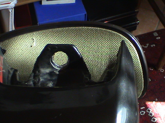

Hmmm wie soll ich das beschreiben ?
also wenn ich den Tank hinten in die Aufnahme lege, liegt er vorne auf dem Öleinfüllstutzen ca 1cm drauf und hinten kann ich ja schlecht was neues bohren. Die Lasche vom Tank hat an der Stelle nen 90 grad Winkel und die Bohrung ist dort direkt an der Kante.
Hmmm ich werd gleich mal ein paar Bilder vom Tank schießen und einstellen.

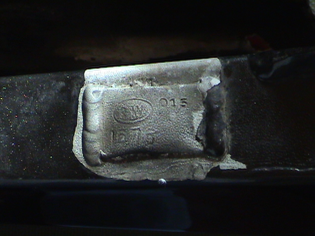

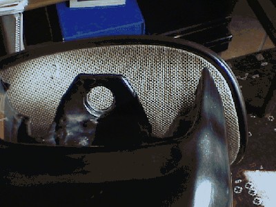

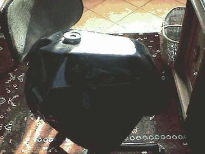

Hier die Bilder

weida
wie gesagt beim Einbau ist der Ölstutzen das Problem ich weiß nur nicht ob ich es mit biegen und brechen versuchen soll oder eher nicht.

also wenn ich den Tank hinten in die Aufnahme lege, liegt er vorne auf dem Öleinfüllstutzen ca 1cm drauf und hinten kann ich ja schlecht was neues bohren.Hast du ein Gutachten
Ich würd die Änderung am hinteren Blech machen................

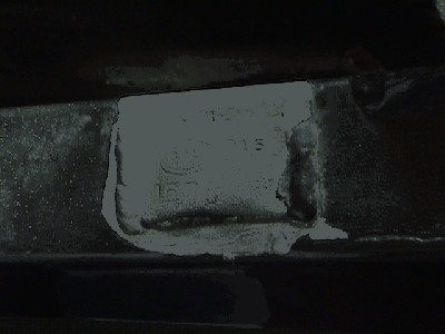

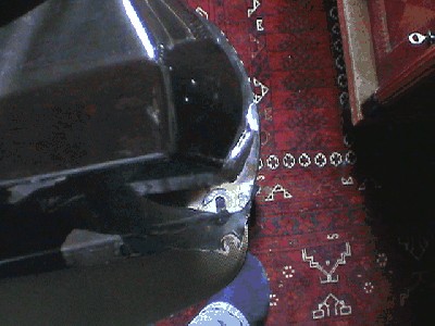

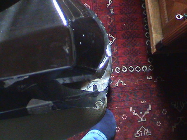

Also am we war es dann soweit!
Das ding passt jetzt einigermaßen solala auf das Mope
Als erstes haben wir die hinteraufnahme mit gefühl umgebogen ---ahhh es passt schon besser.
dann den rest bis zum winkel rausgeschnitten ----- fuck es fehlt immer noch.
dann eine Kerbe in das stück geschnitten und die Kerbe nach hinten gebogen --falls man es mal wieder festmachen will.
Fazit von der ganzen Geschichte ist vorne konnt ich zwei Löcher bohren und festmachen aber hinten ist die Aufnahme am Rahmen direkt in der Kerbe drin und vorne so press am Öleinfüllstützen das es da keine möglichkeit gibt noch weiter nach vorne zu kommen und den Tank hinten gescheit festzumachen. Außerdem die Sitzbank musste umgesetzt werden. Was mir auch nicht unbedingt gefällt.
Es gibt zwei möglichkeiten entweder isses kein XT Tank oder ich hab Kein XT Rahmen. Aber auf dem Tank war auf dem blanken Alu das Xt500 Emblem noch zu erkennen und an meinem Rahmen steht 1u61151199.
Bin ich jetzt einfach nur Blöd oder hatten schon meherer diese Probleme gibts vllt noch unterschiede in den Rahmen ausßer von 79 und 80 vllt ausländische Rahmen oder so.
mfg der Saarländer der mit seinem Latein und dem Latein des Kfzmechaniker Freundes am Ende ist.
