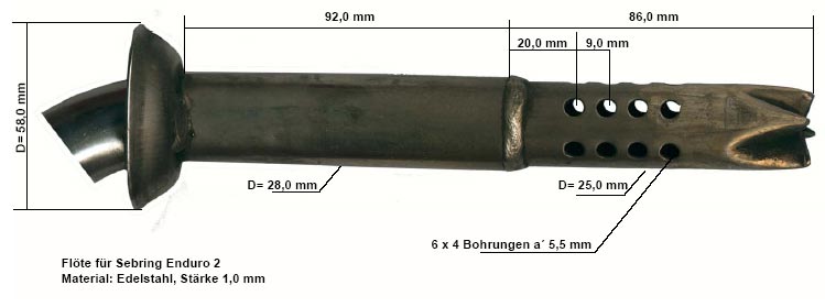

Habe heute leider meine Flöte von Sebring Enduro II verloren!!??
Hat von euch noch jemand so ein Teil rumliegen oder kann mir eines besorgen??

@ nachtlang: sowas kannst du dir mit etwas Geschick aber auch selber bauen. Die Maße habe ich noch irgendwo.

wenn Du Maße brauchst, ich hab noch eine hier,
kann ich dann die Maße abnehmen.

ich wäre an den Massen auch interessiert, sowie eventuell ein Pic ?
das wäre sehr nett

hier einBild mit Maßen, weitere spezielle Maße bitte anfragen.
Das Bild sollte 1:1 sein, zum besseren vergleichen.
