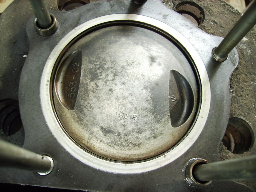

So Motor raus, Kopf ab und geschaut:
Kolben ok (also kein Loch im Kopf) Ringe und Bohrung auch ok, total in der Toleranz.

Kolben nach polieren

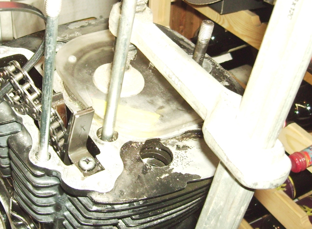

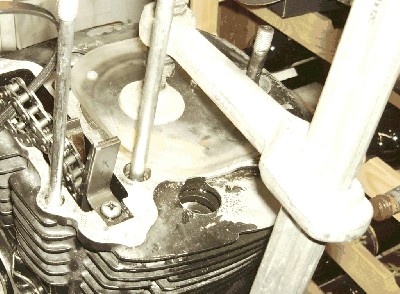

drum heute Probe aufs Exempel: Kopf ab, dickes Plexiglas zur Hand (ist ja noch etwas passendes da, Deckel von der R60 zum Glasperlen strahlen) und dick mit Fett eingestrichen.
Kolben fast ganz nach OT, Platte drauf und mit Schraubzwinge provisorisch gesichert, Kolben nach unten und zieht mächtig Luft. So krieg ich keine Kompression zusammen, nur dass das Ding zuletzt noch gefahren ist macht mich stutzig ..... :( :?:
Nun ja werd jetzt noch den Kolben auf eventuelle Risse prüfen und dann überlegen, ob´s ein neuer wird (mit mehr Verdichtung, z.b. Wiseco) oder ob ich die Sparversion nehme und nur neue Ringe spendiere ...??
was meint Ihr ?

Das mit dem Dritteln dürfte das Problem nicht sein. Irgendwo hat das auch der Hiha (wenn ich mich recht erinnere, oder war's der Sven?) hier im Forum geschrieben, dass er schon Situationen hatte, wo so ein Kolben mit übernanderliegenden Ringspalten aus dem Zylinder ausgebaut wurde, ohne das vorher was an der Kompression zu merken gewesen wäre. So Luft hat halt auch ihren Stolz und will schon deutlich Platz zum entweichen. Auch ein Haarriss würde die Luft im Brennraum nur dann so schlagartig entweichen lassen, dass da gar keine Kompression spürbar ist, wenn er auch ohne Mikroskop sichtbar ist.
Ansonsten: die Entscheidung, ob nun nur neue Ringe oder gleich mitsamt Kolben würde ich aufgrund der Vermessung der Bauteile treffen - Spaltmaß Ringe, Durchmesser Kolbenhemd, Ovaliät und Durchmesser Buchse (wobei ldie Ovalität wohl eher nicht als Ursache in Frage kommt, da das Teil ja vor der Reparatur noch mit Kompression lief)

Der Kolben ist optisch prima, keine Laufspuren am Hemd, nur eben die Ringe sind ein wenig schwächlich in der Toleranz
