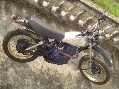

Hallo Ihr im (k)alten Land,
der Regulator ist aus USA angekommen, habe ihn eingebaut und konnte auch EINE Runde mit Licht fahren. Leider wars bei der 2ten Runde schon vorbei.
Jetzt bin ich wiedermal überfragt habe das Gelbe Kabel an der Lima gemessen, nix auch die anderen Kabel sagen nix. Kein Strom ist sch...
Der Kabelbaum ist einfach weil mir kein Tüv im Nacken sitzt. Keine BAtterie, keine Blinker, kein Schalter ausser Handbremse.
Kabelschuhe sind neu.
Was nu????

Also zur Sache: der Regulator aus den USA ist im Arsch, entweder weil er es schon immer war oder weil ich Ihn zerschossen habe.
Neues Messgerät (Digital) sagte mit das ich satte 18 Volt an der Birne habe wenn ich n bisschen drehe. Der Regulator hat keinen durchgang wenn ich Ohm messe. Schrottteil oder könnte ich es kaputt gemacht haben weil ich den Scheinwerfer mit dem weißen Kabel und das Rücklicht mit dem Gelben Kabel verbunden hatte. Alles läuft ja an die gleiche Masse ist also auch miteinander verbunden.!!??
Ärgerlich ist es schon nun habe ich schon 2 Regler at home 6 & 12 V, beide sind im Ar....
