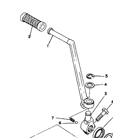

Heute wollte ich mal meine '76 Ratte durch ein frisch erworbenes Kickstartergummi (1T1-15618-00) veredeln!
Unter Einsatz von viel MoS₂, Heissluftfön und Gewalt :aerger: , hab' ichs dann auch hingekriegt :gut: !
Das sah aber nicht besonders passend aus. Also habe ich mal mit anderen Modellen verglichen und stellte fest, dass die Kickstarter der anderen Modelle alle eine andere Bauform haben :gruebel:.
In der Teileliste der '76 (XT 500 C) ist der Kickstarter übrigens gar nicht vorhanden :?: .
Stimmt was nicht mit meiner Ratte?
Beste Grüße, Matthias
P:S: Der Vergleich:
Beiträge: 7076
Beitragvon Frank M » Do Nov 02, 2006 23:10
soweit ich weiß, hatten die '76er Modelle diese gerade Stange. Ab 77 war dann ein leichter Schwung drin und der SR-Kicker ist wegen des untenliegenden Auspufftopfes richtig gekröpft.
Stimmt also alles.
Vergleich das doch mal mit den unzähligen Abbildungen von originalen '76er XTs im Netz.

Yami-Nummer: 156-15618-01-00 COVER, KICK LEVER

der 76er Kickergummi ist schlanker (dünner) als die spätere Ausführung und glaub ich auch bissel länger. Soweit ich weiß, ist er auch nicht mehr erhältlich, weswegen ich mir vor drei Jahren noch vier Stück gekauft hatte, damit ich einen als Modell zwecks Nachbau in der Drehbank habe. Gummi läßt sich in der Drehbank ordentlich bearbeiten, wenn man mit Stickstoff kühlt. Ich kann dir gerne die Fertigmaße durchgeben.
Leider verschleißt die alte Ausführung recht zügig, und ist auch nicht so trittsicher - wohl ein Grund für die Bauteilveränderung.
Gruß T.C.
