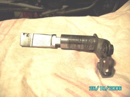

ausrückhebel
Beitragvon crisu66 » Mi Nov 01, 2006 8:46
servus und danke für die vielen antworten
der ausrückhebel steht von links oben gesehen auf 11 uhr, und wenn ich die kupplung ziehe kommt er auf 10 uhr, geht deshalb höllisch schwer ...
ich bin kräftig aber mehr als 100 km halt ich das nicht durch
das mit dem einstellen hab ich schon geklickt, da muss die stange zu kurz sein oder etwas falsch eingebaut ... ich werd das heute checken
der verstellhebel hat schon kerben aber nicht richtig tiefe würd ich sagen

Beiträge: 4088
rechts
Beitragvon rei97 » Mi Nov 01, 2006 11:09
Also.
Tja, dann musst Du halt mal von rechts ran...
Prüfe, ob das Lösemoment der Zentralmutti des Kupplungskorbes überhaupt vorhanden ist. Wenn locker war es die Verlustscheibe, deren Reste Du dann in der Ölwanne (Tabernakel) findest. Wenn die Mutti fest sass , ist die Druckstange der nächste Verdächtige. Wenn das dann auch IO ist, bleibt nur noch eine Fehlmontage unter dem Kupplungskorb. Da gibt es 2 Vertdächtige:
1. Das Ölpumpentreibrad sitzt verkehrt
2. Du hast ein zweireihiges Kugellager unter der Kupplung , findest aber 2 dicke Scheiben...dann ist eine zuviel...
In beiden Fällen kämmt der Primärtrieb nicht sauber.
Beim Festhalten des Kupplungskorbes entweder den HIHA-schen Seiltrick oder einen Pressluft-Schlagschrauber verwenden, KEINESFALLS die Pfeifen oder sonstige dünnwandigen Gussteile zum Kontern verwenden. Das kann Ärger machen.

Torsten
Beiträge: 1339
Re: ausrückhebel
Beitragvon Torsten » Mi Nov 01, 2006 19:15
Das hoert sich an wie ein falsch verlegter Kupplungszug, oder dieser ist nicht gaengig; teste mal auf Leichtgaengigkeit.
