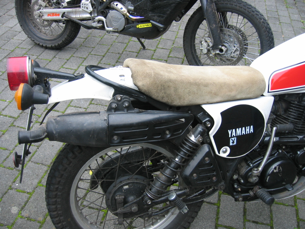

..im anhang auf dem bild ist ne sitzbank, die ist noch 51cm lang.
es haben notfalls 2 personen darauf platz.
hierbei wurde die grundplatte gekürzt und zwar an der stelle der ausbuchtung (anfang des heckkotflügels) das waren etwa 12cm die da weggeschnitten wurden. es ist also genügend platz für ne alu-platte, wenn du die sitzbank noch abpolsters (die auf dem bild ist es übrigens auch), könntest du die aluplatte noch weiter nach vorn ziehen.
da du mit gekürzter sitzbank keinen sozius in angemessener weise "transportieren" kannst, dein mopped jedoch für 2 personen zugelassen ist, musst du zum tüv zur abnahme!! könntest jedoch auch alle 2 Jahre deine originale lange sitzbank mit soziushalteband montieren und so beim kittelmann vorfahren.
