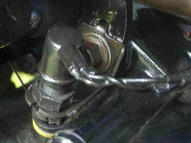

- Beiträge: 4875
Re: Bremslichtschalter
Servus,
so schaut das an meiner aus.
Der Zugdraht läuft nicht wirklich frei sondern schabt etwas am Motorblock. Funktioniert trotzdem ganz gut.
Soweit ich sehe lässt sich der Winkel aber (wegen dem Loch zum Einspuren im Motorhalteblech) ohnehin nur in einer Position einbauen ...

Hallo Andreas,
vielen Dank für deine schnelle Antwort!
Dank deiner Fotos sollte es jetzt klappen!
Gruß Martin
Gruß Martin
