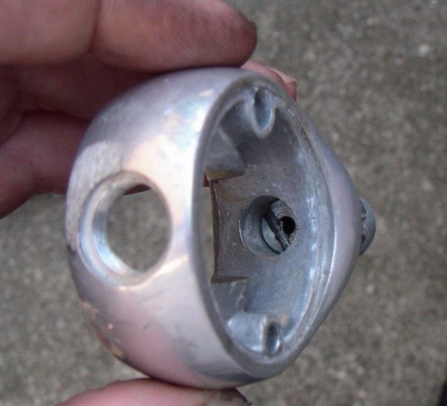

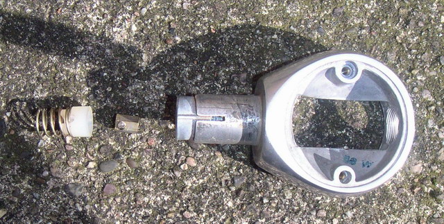

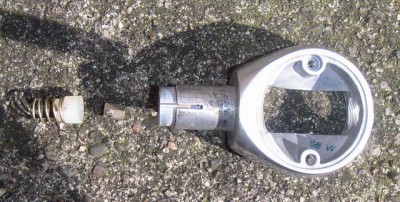

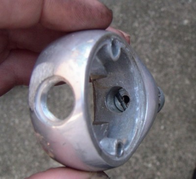

Ochsenaugen-Bilder
Beitragvon ingo » Sa Okt 07, 2006 16:27
So sieht's innen aus
