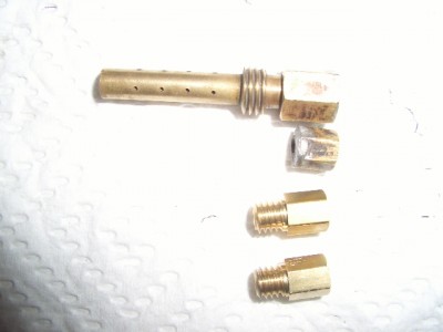

Jetzt hab ich die Teile die ich von euch geraten bekommen hab, aber es waren nicht die ich eigentlich wollte!
Wie heißt auf dem untenstehenden Bild das erste Teil und wo bekomm ich es am besten gestern her ?

1.) Düsenstock
2.) Müll
3.+ 4.) Hauptdüse
wenn es schnell gehen muss, würde ich mal bei Kedo direkt anrufen. Meist geht das dann sehr schnell und unkompliziert

und wo bekomm ich das schnuckelische Düsenstöckchen her
ich denke mal nicht bei Louis und bei Kedo fand der Herr auch nix
oder gibt es da noch einen andren Namen dafür?

Kedo kann keinen Düsenstock für 'nen VM32/34 besorgen? Kann ich ja fast nicht glauben.
Topham wäre noch eine Adresse für Mikuni-Vergaserteile

und was ist der unterschied zwichen Nadeldüse und Düsenstock

bei ebay gibt es immer mal wieder vergaser reperatur kits von keyster. da ist, meine ich, auch der düsenstock bei. gebe aber keien 100% garantie.
ach so: die nadeldüse ist das kleine düschen am ende des stockes, die man rein und rausdrehen kann, der düsenstock ist das gesamtgebilde mit den kleinen löchern

aha jetzt bin ich schon mal minimal schlauer !!!!
aber bei den Keyster dingern ist nix dabei
Topham ist DIE Adresse für Mikuni-Kram !
Rufe doch einfach mal die Nadine an.
mfg
Ne Du, irgendwie ist die Nadeldüse nicht die Düse zum drehen. Die Düse zum drehen ist die Hauptdüse.
Die Nadeldüse ist auf diesem Photo nicht abgebildet, vermutlich sitzt sie noch im Vergaser. Die Nadeldüse ist die Düse in die die Düsennadel als allererstes eintaucht. wenn Du durch den Vergaser hindurchgucks kannst Du da wo die Düsennadel unten wieder eintaucht die Nadeldüse erkennen. Zum Ausbau muß erst der Düsenstock heraus (Gasschieber sammt Nadel am besten auch) und dann kannst Du von oben die Nadeldüse nach unten herausdrücken.
Im übrigen gehören Nadeldüse und Düsennadel zusammen. Wenn eins von beiden getauscht wird kommt das andere mit raus.

vielen dank für den tip die beiden teile hab ich hier ja liegen (neu)
nur der Düsenstück ist der einzige der Schrott ist und auf die schnelle bekomme ich halt keinen her, hat nitt jemand nochn VM32 zu Verkaufen?!

Für den Notfall könnte ich Dir einen VM34 Düsenstock leihen bis Du was vernünftiges am laufen hast. Möchte aber keinen Briefumschlag mit Loch drin zurückbekommen. :lol:
Ps. der Düsenstock firmiert auch unter dem Namen Hauptzerstäuber od. Hauptdüsenträger, vermutlich noch unter 100 anderen Namen. Wenn man Dir bei einem Händler "haben wir nicht" sagt frag einfach mal nach einen der anderen Namen. :roll:
