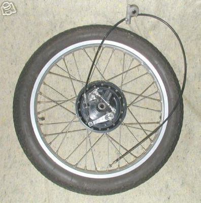

Bezüglich Bremsenumbau an der XT bin ich beim stöbern hier im Forum bisher immer nur auf den Umbau auf Scheibenbremse gestossen. Hat jemand schon mal versucht, eine andere Bremstrommel zu probieren? Mir schwebt vor, die Simplex-Trommel gegen eine Duplex zu tauschen, wie sie z.b. in der XL500/PD02(?) verbaut war. Hat jemand Erfahrung damit?
Vorderrad aus XL500 mit Duplexbremse

Moin ?,
schön, daß Du der Trommel treu bleiben möchtest :)
Ob die PD02-Bremse besser ist, als eine gute 1U6-Bremse, möchte ich bezweifeln. Jedenfalls sagt mir meine (zugegebenermaßen schon etwas zurück liegende Erfahrung NEIN.
Für den Solobetrieb, ohne Tonnen von Gepäck, reicht die gut gewartete Serienbremse -bei entsprechender Voraussicht- aus, um rechtzeitig zum Stehen zu kommen.
Gruß......Steffen

Ich teile die Zweifeln von Steffen.
Gepflegt und sauber eingestellt ist der 160er Trommel der XT warscheinlich besser als ein 130er oder 140er Duplex.

hi, hier auf der "galerie" seite ist eine XT mit SR (?) duplexbremse:
ob das besser bremst? :nixweiss:

es soll ja auch noch doppel-duplex geben, dh. ne duplex auf jeder seite.
das bremmst mit sicherheit besser als originoool

Pavel Husak behauptet, Duplex tät Rückwärts so schlecht bremsen.
Und Rückwärts bremsen, das brauche ich im Gelände regelmäßig...
herzlichst
Hallo Dirk,
da Gewicht und Fahrleistungen der SR gegenüber der XT höher sind, gehe ich schon davon aus, das schon konstruktiv die SR-Trommel dem XT-Stopper überlegen ist-vielleicht meldet sich mal der stolze Besitzer oder kann jemand aus alten XT/SR-Vergleichstests die Verzögerungsmessungen beitragen und mal gegenüberstellen?
Die kleine XL Bremse habe ich mir schon aus dem Kopf geschlagen, ich denke JeanJean hat da recht. Wen´s doch reizt, so ein Vorderrad steht aktuell in der Bucht, da kommt auch mein Foto her: [/url]http://cgi.ebay.de/XL-500-R-VORDERRAD-m ... dZViewItem
JeanJean: aus welchen Geschwindigkeiten bremst du denn so Rückwärts? Für mein Talent, wenn die Fuhre mal nach hinten will, würde glaube ich die Felgenbremse meines Mountainbikes ausreichen.
Vielleicht setze ich einfach den Rat von Steamhammer ein wenig anders um und specke ein paar Kilo ab, billiger geht Bremsen-Tunig nicht. :)

[quote="orschelandi]JeanJean: aus welchen Geschwindigkeiten bremst du denn so Rückwärts? Für mein Talent, wenn die Fuhre mal nach hinten will, würde glaube ich die Felgenbremse meines Mountainbikes ausreichen.[/quote]
Es ist nicht so die Geschwindigkeit, eh die Steigung...
Aber, zugegeben, die fehlende Haftung der Vorderrads ist ein grösseres Problem als die Bremsleistung.
Ich träume von einer Daumenbremse für's Hinterrad...
