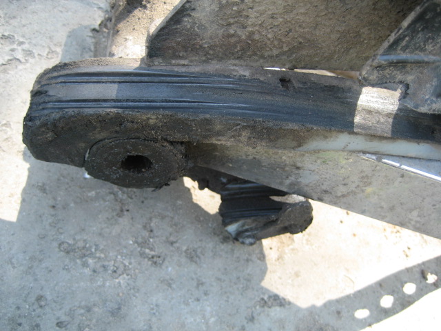

Die Laufschutzrolle an der Schwinge habe ich jedoch aufmerksam unter Beobachtung, denn sie schein zum Verschleißteil geworden zu sein.

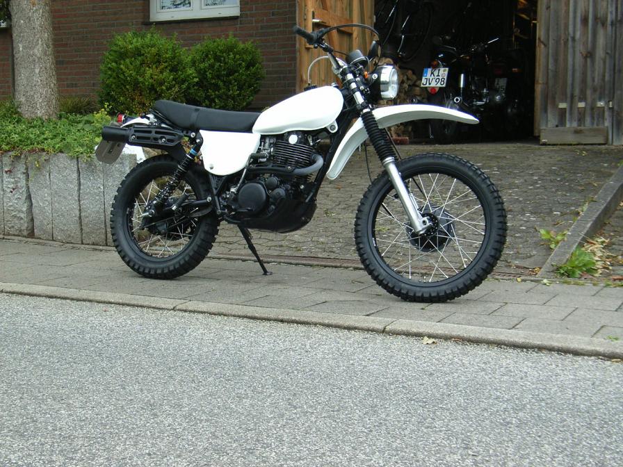

Ich fahr die 410er jetzt seit '87 mit der XT 600 Gabel (und auch mit TT600 und DR350 Gabel) und das passt auch für die leichterer Gewichtsklasse (mit dem entsprechenden Federpaket).
XT600 Gabel
TT600Gabel
DR350 Gabel
Allerdings empfehle ich eine Kunststoffgleitschiene (Kettengleitrolle bleibt trotzdem) da die Rolle die Hülse der Schwingenlager und später auch die Schwinge durch ihre "lose Lagerung" nicht optimal schützt (meine Erfahrung).
Bei der XT mit der XT 600 Gabel hab ich einen Schwingenschutz aus dem Zubehör (war für irgendeinen Crosser) drangefrickelt
XT600 Gabel
TT600Gabel
DR350 Gabel

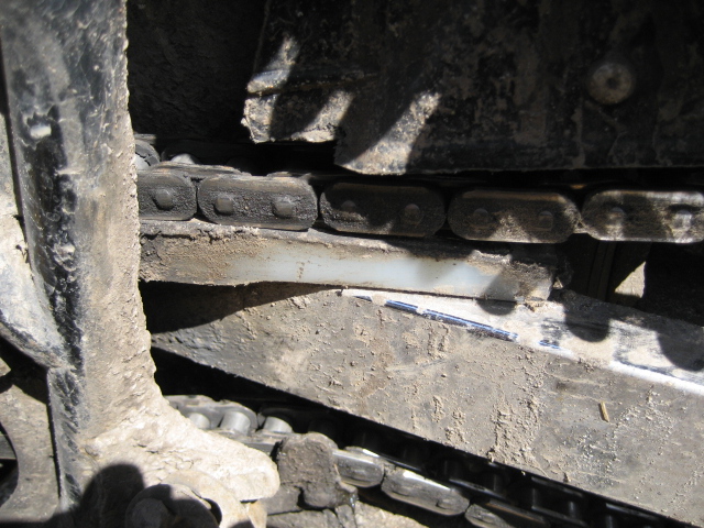

Kettenschleifblock aus Teflon(PTFE) (Eigenbau)schmerzfrei auf die Kastenschwinge geschraubt
Genau wegen dem häßlichen Kettenumlaufwinkel
Ich bin wieder bei Orginalgabel+fast orginalhöhe gelandet(die 410er sind schon wieder vertauscht in 390er ).
