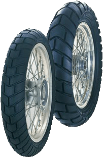

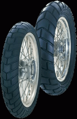

Avon Reifen
Welche denn?
Welche denn?
Hallo Motorang,
Hier findest du die reifen.
http://www.avon-motorradreifen.de/
Menüpunkt:
Enduro/Distanzia
Bis dann Gerald
Menüpunkt:
Enduro/Distanzia
Bis dann Gerald
- steamhammer
- Beiträge: 2805
- Wohnort: Ein Bergdorf
Gut, Gerald. An den Reifen liegt's schonmal nicht
