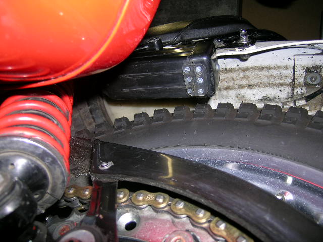

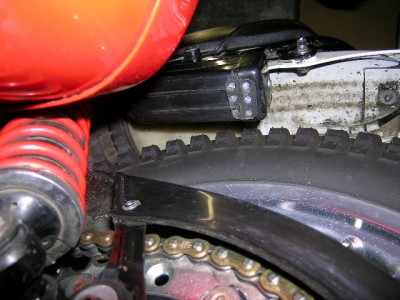

Hallo Andy
Jepp, hab ich mal gemacht. Ein Stück PVC mit je 3 kleinen Schräubchen als neues Scharnier eingesetzt. War ganz einfach. OK, eine neue Box ist günstig, aber die dran sitzt ist die ganz original Originale :irre: ;-)
Grüssle
P.S.: Sorry für das Foto, aber das war enorm eng und über Kopf fotografiert. Aber ich denke, man kanns erkennen. Oda?

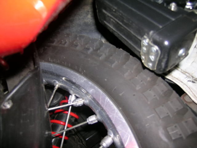

Hier nochmal unscharf aber bissi mehr seitlich
