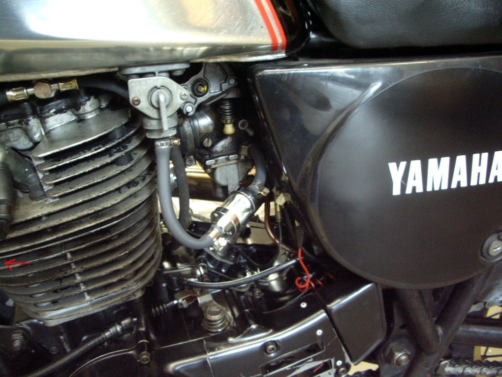

Bei mir kommt (siehe Pfeil auf foto ) öl raus .Wo könnte das herkommen
Zylinderkopfdichtung???
WiE aufwendig ist der wechsel ???
MFG
Mickey

da im Zylinder keinen Ölsteigleitungen sind, sollte das auch nicht von einer kaputten Kopfdichtung kommen.
Ich tippe eher auf Kickindicator, oder noch eher auf sabbernden Dichtring am Drehzahlmesserantrieb. Die Soße quillt wenig aber stetig raus und sickert während der Standzeiten zum Abtropfen an den tiefsten Punkt - eben eine der Rippen vorn.
Mach dort alles richtig ölfrei und beobachte diese Stellen, dann siehst du recht schnell wo es herkommt.
Nach dem Säubern mit etwas Talkum oder ähnlichem Puderzeugs einstauben hilft auch.
Oder es tropft von den Anschlüssen der sehr dezent verbauten Doppeldirektschmierung
die dann eher dreifachdirekt schmiert.
