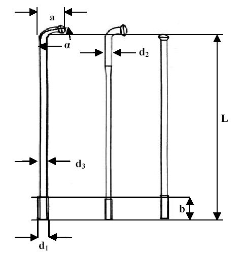

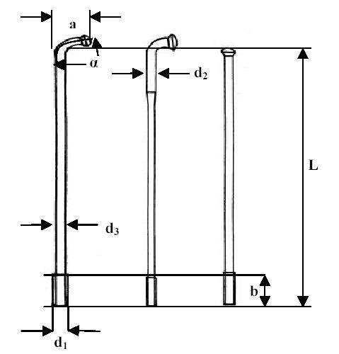

Ich braüchte die Länge der Vorderradspeichen einer 2J4-SR.
Hätte jemandem in diesem Forum eine Info für mich ?

2J4, 19" Vorderrad.
Länge "L" an der mittleren Speiche 170mm, gemessen an einer eingebauten Speiche. Nagel mich also nicht auf den Milimeter fest.
