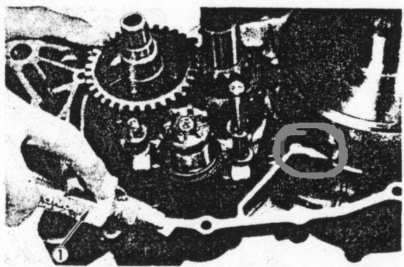

Hallo Leute.
Wie ihr vieleicht mitbekommen habt, hab ich mir`n Ersatzmotor zugelegt und das Teil heute prompt zerlegt. So, nun habe ich eine Kurbelwelle von einer SR500. Typ 2J4. EZ´80 rumfliegen, die ja eigentlich völlig identisch mit der einer XT ist. Aber auch nur eigentlich. Bei der von der Xt steht BB drauf und bei der von der SR steht nur B drauf (Pleul ist identisch) und der Durchmesser des Schwungrads ist größer (und ist dicker).
Kennt sich einer damit aus? Müßte doch zu verbauen sein, oder. :roll: 8)

die alten SR-Kurbelwellen bekommst du auch nur in die dafür bearbeiteten SR-Gehäuse eingebaut. In die XT-Gehäuse passen diese Wellen nicht bzw. nur mit Nacharbeit.

So isses. Deine Welle ist im Prinzip genau wie die von der XT, bloß hat sie größere und etwas anders geformte Hubscheiben. Die würden im XT Gehäuse unten am "Ölabstreifer" anstehen, die zugehörigen SR Blöcke waren da ab Werk nochmal bearbeitet. Im Prinzip kannst du ein XT Gehäuse aber auch entsprechend anpassen, indem du da mit dem Dremel beigehst.

Also das Teil was auf meinem schlechten Bild da grau umkreist ist muß ich was "runterdremeln"? :roll:
Ja, entweder das oder du drehst die Hubscheiben ab auf XT Maß
