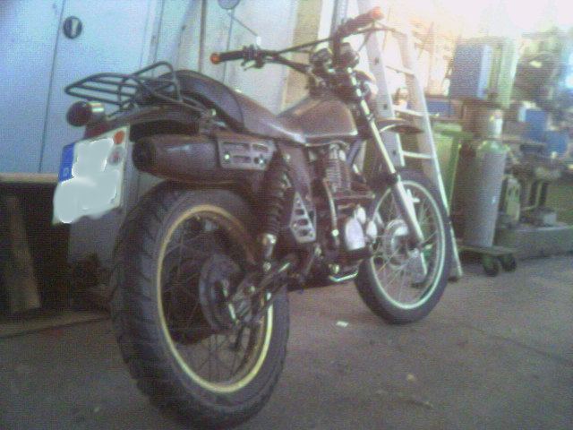

Irgendwo, glaub ich, hatte ich mal Bilder meiner selbstgebasteltelten Deckel - aber alle Originale auf meiner Festplatte wurde von nem netten JPEG-Virus niedergemetzelt, ich hab aber noch was gefunden, allerdings schlecht sichtbar:
1,5mm Lochblech, 5mm Löcher
mit der Flex "angerissene" Biegelinien und auf dem Schraubstock zurechtgebogen, als Verschluss Schaltschrankschlösser, oben gebogene Stahl-Laschen als Halter hinter den Rahmen geschoben. Bei Gelegenheit mach ich mal bessere Bilder. (irgendwie find ich nicht mehr den Thread, aber ich glaub da hier mal schon was hinterlegt zu haben)...
