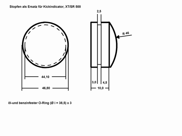

Hallo Jungs,
ich möchte mein OT-Schauglas durch eine Blindscheibe ersetzten, wie beim '76 Modell.
Die von Kedo, Seite 91 Nr. 20046 gefällt mir nicht, da sie bombiert ist.
Bleibt die Altenrativlösung: selber drehen (lassen).
Nur habe ich keine Maße dafür.
Hat jemandem von Euch so ein Teil griffbereit und könnte nachmessen ?
Vor allem Lage und Tiefe der Nut für den O-Ring.
Warscheinlich würden sogar die Maße des O-Rings reichen.
Danke und Gruß.
Jeanjean
Beiträge: 6392
Beitragvon Hiha » Mi Dez 07, 2005 12:01
Durchmesser 46,9-47, breite innen bis zur Nut ca. 3mm, Nutbreite 2mm, Breite bis nach Aussen ca. 4mm. Durchmesser der Nut 49mm
Das sollte klappen...
Ist die Nut erhaben ?
Da passt aber kein O-Ring mehr !
Oder wolltest du 45 mm sagen ?
jeanjean
Beiträge: 7096
Beitragvon Frank M » Mi Dez 07, 2005 20:09
Der originale Guckstopfen hat einen aufvulkanisierten, erhabenen Dichtring. Da wird nix mit O-Ring abgedichtet.

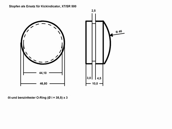

So'n Extrading habe ich mir mal gedreht, um es mit O-Ring und Schmodder einsetzen zu können. Vielleicht hilft dir das Bild etwas...

Beitragvon Jeanjean » Mi Dez 07, 2005 20:23
Jepp !
Genau so ein Ding habe ich gesucht.
Werde ich mal probieren, bis auf dem R46, der mir nicht gefällt.
Mein Stopfen wird schön flach sein.
Danke Frank.
