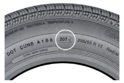

:cry: Aber da steht vor diestn Codes dieses DOT
z.B. EN64 DOT PAF518
Heisst das dann 51KW 1988 ?

Beitragvon steamhammer » Mo Okt 03, 2005 9:26
Wenn das z.B. so aussieht, ja. Nur das Dreieck würde dann fehlen.
Beiträge: 7073
Beitragvon Frank M » Mo Okt 03, 2005 9:32
und hier das ganze Geheimnis...
