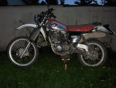

Ich empfehle den Umbau auf eine Suzuki DR 350 Gabel, passt ohne größere Aktionen. Das Steuerrohr hat den gleichen Durchmesser und die Länge stimmt auch, man muß nur unter das untere Lager eine Scheibe legen( die Lagerschale bei der XT sitzt etwas tiefer als die Lagerschale bei der DR) und unter die Kronenmutter oben ebenfalls (das Gewinde für die Kronenmutter reicht nicht ganz soweit herunter wie nötig). Das untere Lager hat bei der DR einen größeren Außendurchmesser, deshalb muß man da das von der XT nehmen.
Die Gabel ist ausreichend dick, lässt sich gut abstimmen, die Bremse funktioniert auch wunderbar und ich denke bei den einschlägigen Händlern müßten DR 350 Vorderbauten vorhanden sein.

Beitragvon TT Georg » Do Sep 08, 2005 10:12
Auch schön der Umbau !
Aber Suzuki anne Yammse????
Versuch mal , die TT Gabel bei xt350.de zu tauschen. Wenn du recht originale Federwege willst. DR 350 gibts wie sand, und die Bremse ist auch Top.
Hört sich gut an.
