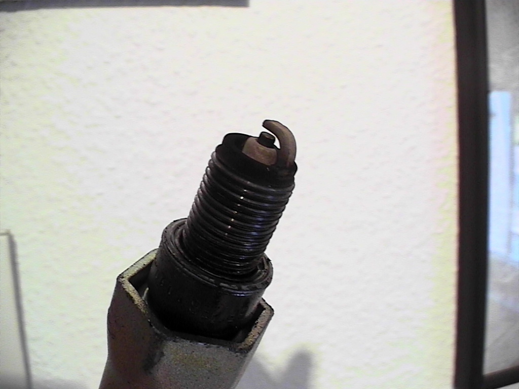

heute war mein Bruder bei mir, so ein Ford Schrauber und hat sich meine
neu aufgebaute XT angesehen.
Naja, als Sie mit laufendem Motor da stand, bringen natürlich die Vibrationen, die meines erachtens normal sind, einiges ins schwingen, Gabel, Blinker, Ihr kennt das ja.
Dann meinte er plötzlich, "eh Dieter, das Ding läuft zu mager, so schütteln
dürfe die sich nicht"!! :eek:
Tja, da ich noch ein wenig unbescholten mit dem Schrauben bin, meine Frage an euch. Labert der Blech und solle besser seine alten Fords fetter einstellen, oder hat der Mann recht??
Ich gebe zu er hat mich etwas verunsichert, nicht auszudenken wenn meiner XT schlimmes wiederfahren würde. :roll:
Ich hab flugs die Kerze rausgedreht und bitte euch anhand des Bildes um eure Meinung.
Viele Grüsse Dieter
Die Elektrode ist...hmmm..naja, ich sach mal hellbraun, der Rest von der Kerze ist ziemlich schwarz...Grübel..

sieht gut aus, die Kerze. Lass dir nix erzählen. Bei 900 - 1100 U/min hüpft und wackelt halt alles an dem Ofen - das ist normal.
Obwohl eine Diagnose der Gemischeinstellung anhand des Kerzenbildes immer so eine Sache ist und so allenfalls etwas über das Leerlaufgemisch aussagt.

Nene, dass passt schon!

Obwohl eine Diagnose der Gemischeinstellung anhand des Kerzenbildes immer so eine Sache ist ...
... ist sie doch hundertmal zuverlässiger als eine anhand des Vibrationsaufkommens!

Ich find die Kerze sieht lecker aus

Kerze ist sieht schön aus , mach deinen Ford - Mechaniker darauf
aufmerksam das deine kleine min. 3 Zylinder weniger hat :razz:
das rappelt eben etwas , bei mir wedelt das Nummernschild im Stand
so 2 cm hin und her. :roll:
