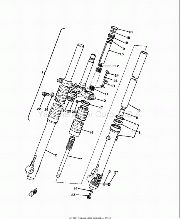

ich habe es zwar an der 250er noch nicht gemacht, auf dem entsprechenden Bild im Yamaha-Teilekatalog sieht das so aus, als wenn dort eine Kappe [20] abgehebelt werden muss um dann Zugang zu einem Sicherungsring [18] zu bekommen. Der wird vermutlich ordentlich zugepeekt sein und erschwerend noch unter der Vorspannung der Gabelfeder sitzen.
Hast du mal probiert, ob sich die sichtbare "Platte [19]" mit einem Dorn und Hammerschlag nach unten bewegen lässt? Sieht nicht so aus, als wenn sie geschraubt wäre.

bewegen liess sich da nix für mich, aber was Du vermutetest war richtig genug. Das Ding(19) ist nicht eingeschraubt, sondern sitzt nur unter Federvorspannung, gehalten von dem Sicherungsring nach oben hin.

Ich denke , Du solltest nochmal den Versuch machen, die Gummi-O-Ringe (Nr. 9 auf der Explosionszeichnung) zu erneuern, dann sollte die Gabel oben auch dicht sein.
