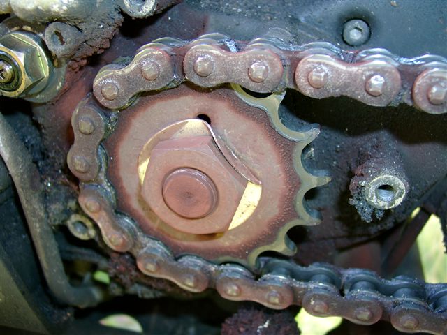

Beitragvon Michael W. » Di Jun 28, 2005 21:09
Hallo Andy,
hier ein aktuelles Foto meines Ritzel mit Mutter. Interessant ist, daß ich vor 2000 km die gelockerte Mutter festgezogen habe. Ich habe dabei ein neues Sicherungsblech verwendet, und die eine Lasche umgeschlagen. Meines Wissens nach, lag sie dabei flächig an der Mutternflanke an. Jetzt nach 2000 km ist links etwas Luft an der Lasche entstanden, siehe Foto.
Michael

Beitragvon Pivovar » Di Jun 28, 2005 22:48
gruß von der Kettenschmierung ;-)
wer gut schmiert der gut fährt!
isde der glänzende Absatz aus Schmierablagerungen entstanden oder läuft deine Kette nicht fluchtend?

Beitragvon Hiha » Mi Jun 29, 2005 7:36
Man kann was erkennen: Das Gewinde schaut etwas vor, d.H. vermutlich ist eine kurze SR-Distanzhülse in Verbindung mit einem "dünnen" 520er Ritzel. Dadurch kann man das Ritzel eingentlich garnicht richtig festziehen, es fängt an zu arbeiten dadurch gibt es Verschleiss den man hier als sog. Passungsrost gut erkennen kann. Du brauchst entweder eine längere Hülse, oder einen zusätzlichen Distanzring, ich glaub 4mm länger muss er werden.
Die sichtbaren Effekte können auch noch einen anderen Grund haben, den ich allerdings nicht hoffen will, und der auch nicht einfach festzustellen ist: Das Nadellager auf der anderen Seite der Abtriebswelle wenn hinnich ist, arbeitet das Ritzel stärker auf der Welle und nackelt sich los, was ebenfalls den Passungsrost erzeugen kann. Zur Diagnose musst Du die Ölwanne abnehmen und auf Nadellagerreste untersuchen, oder den rechten Motordeckel abnehmen (moped wg. Ölaustritt auf die linke Seite legen) und das Kickstarter-zwischenrad auf Spiel überprüfen.
Welchen glänzenden Absatz meinst Du? Meine Kette läuft anhand der Markierungen an der Schwinge fluchtend. Allerdings hat die hintere Kettenradaufnahme schon reichlich Spiel. Da müßte ich auch was tun, denke an Kedo.
Hallo Hans,
meine XT habe ich damals neu gekauft. Es ist noch die orginal Distanzhülse verbaut. Somit müßte die Distanzhülse die richtige Länge haben.
Bei meiner XT ist der nächste Ölwechsel fällig, somit werde ich sehen, ob sich was in der Ölwanne findet. Werde ich wahrscheinlich kommendes Wochenende tun.
Michael
