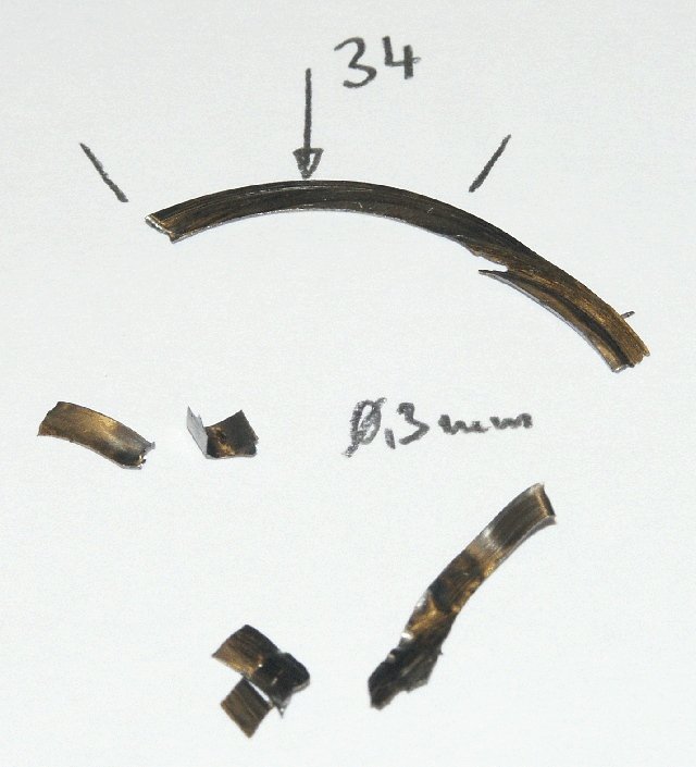

habe gestern Öl abgelassen und dachte beim ersten Ölwechsel kontrollierst Du auch mal den Inhalt der Ölwanne und alle zusätzlichen Filter.
Dabei habe ich in der Ölwanne folgendes gefunden:
Irgendeine Idee was das sein könnte? Vielleicht die Distanzscheibe, die zwischen Getriebewelle und Nadellager sein sollte? Ich bin mir bezüglich des Aussendurchmessers nicht wirklich sicher, da auch das restliche Stück gedehnt sein könnte. Ansonsten hatte die Scheibe ziemlich genau eine Breite von 2.4mm und eine Stärke von etwa 0.2mm.
Viele Grüsse,
Jürgen

da würde ich auch erstmal auf die Scheibe auf der Getriebewelle tippen.
Das Nächste wäre dann die Kontrolle, ob die Kupplungszentralmutter noch richtig fest sitzt.

wenn ich Deine Aussage bzgl. der zentralen Kupplungsmutter und den Bucheli richtig deute, müsste ich dafür das Gehäuse öffnen :cry:, oder?
Würde dauerhaftes Fahren ohne diese Distanzscheibe zu ernsteren Motorschäden führen?

ein klares Doppel-Ja für Dich, sozusagen 12 points...
Aber nach der Laufzeit ist eh schon lange eine Komplettinspektion fällig:
Getriebewellen und deren Zahnradsicherungsringe (brechen manchmal), Ölpumpe usw
Wenn Du das "schleifen" läßt, schleift sich bzw fräst sich das an der Getriebewelle aufgebrachte Zahnrad (ein wenig) ins Gehäuse.
Also mein Tip: Aufmachen. Ist sowieso zu warm zum fahren...

Das Mopped hat jetzt ca. 41.000km auf der Uhr. Bin in vermutlich diesem Zustand ca. 1.500km gefahren, ohne geräuschmässig eine Veränderung bemerkt zu haben... ausser ich hatte im vorigen Jahr schonmal wegen vergleichweise lautem Motorlauf einen Thread gestarted. Vielleicht liegt hier die Ursache.
Ich fahr doch nur im Sommer :(. Die Saison ist also quasi gelaufen :cry:. Wenn ich den Motor raushab, dann wird auch der Rahmen gestrahlt und neu lackiert... und das kann dauern :eek:. Das wäre dann schon die zweite Baustelle :D. Frau wird sich freuen :D.

Hallo Jürgen!
Die Teile stammen von der Distanzscheibe auf der Getriebeeingangswelle, sie sitzt zwischen dem 1.Gangrad und dem Kugellager. Daß die Scheibe jetzt fehlt ist nicht schlimm, das besagte Zahnrad kann deswegen auch nicht am Gehäuse angehen, es hat einen kleineren Durchmesser als das daneben sitzende Lager. Auch sonst hat das Fehlen der Scheibe normalerweise keine negativen Folgen, viele Schrauber lassen sie beim Zusammenbau von vornherein weg, weil es sie sowieso immer zerlegt. Daß dann die Lage der Getriebewellen axial zueinander womöglich nicht mehr stimmt, ist normalerweise auch kein Problem (oder hattest du Schwierigkeiten beim Schalten?)
Wie Frank schon erwähnt hat, wäre es angeraten, mal nach der Kupplungsmutter zu schauen, das geht leicht bei eingebautem Motor.
Wenn du aber trotz allem die Scheibe ersetzen möchtest, wäre es mal einen Versuch wert, zu probieren, ob es nicht doch bei eingebautem Motor geht. Wenn du die Kupplung ganz runtergebaut hast und das Halteblech für's Lager auch und das dann noch das neue, einreihige Lager ist, dann hast du ne reelle Chance, das Ding mit einem speziellen Abzieher, der zwischen Innen- und Außenring greift, rausziehen zu können. Falls das nicht klappt, hast du wenigstens einen etwas leichteren Motor zum Ausbauen.

Wenn es sich noch verschieben ließe, zumindest bis in den Winter (bin Warmduscherfahrer ;) ), dann wäre das schon klasse.
Hallo Jürgen!
Im Grossen und Ganzen schaltet das Getriebe ganz manierlich. Manchmal, eher selten hakelt es ein bisschen.
Das werde ich auf jeden Fall mal prüfen und den Rest eher für den Winter verwahren.
