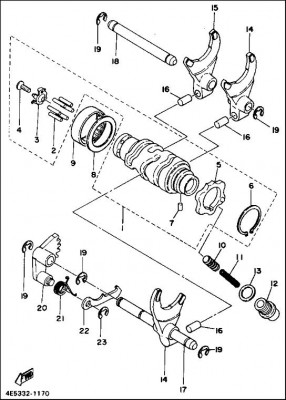

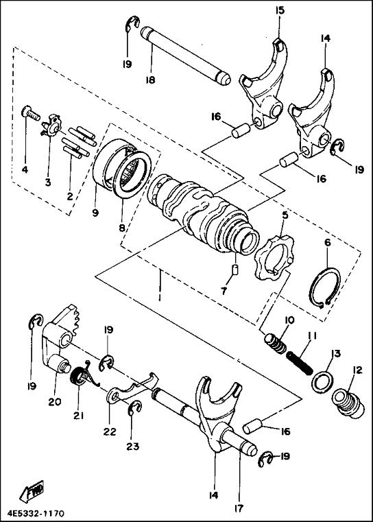

stefan_1
Beitragvon stefan_1 » Fr Apr 22, 2005 20:58
Hallo Manni,
ich vermute mal, das ist das Rollenlager der Schaltwalze auf der rechten Seite(Pos. 9 auf dem angehängten Bildchen). Könnt auch von den Maßen her passen. Dann mal frohes schrauben. Nur Mut, ist nicht so schwierig.
Viele Grüße
Stefan
