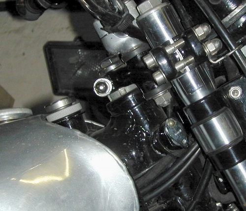

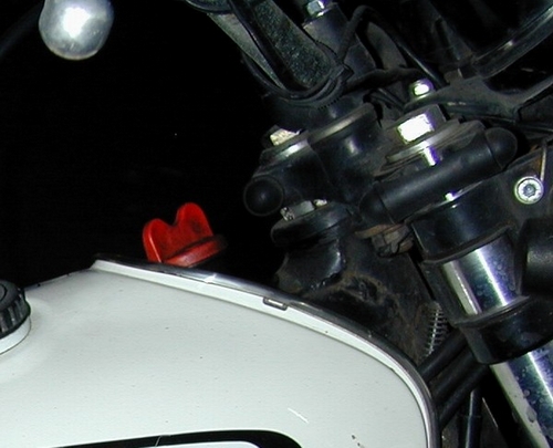

Moin Andy,
die oberen Gabelbrücken der frühen Baujahre (76-79) sind im Bereich der Steuerkopfschraube gleich. Die '76-'77er haben an der oberen Brücke die einfache Klemmung des Standrohres, ab '78-79 war sie dann doppelt.
und im Vergleich eine 77er
hier die 79er

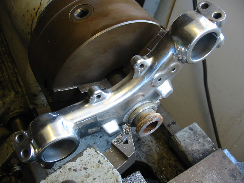

Hallo Männer,
Vorsicht bitte. Ich würde da mal auf die Meinung des Healers warten. Ich habe ihm nämlich mal eine 77er Gabelbrücke (die untere) abdrehen müssen, da das Steuerrohr (ach so heißt das) zu kurz war. Hat zwar nur indirekt mit der Frage zu tun, aber ich habe oben auf der unteren Gabelbrücke 2 oder 3 mm abgedreht.
PS.: Ich glaube es war eine 77er für einen 78er Rahmen ... oder andersherum?
Nich das Ihr Euch wundert, das Steuerrohr habe ich nur zum Drehen umgedreht ... ach und bitte: Ich bin Werbekaufmann, kein Schlosser! :D :D :D

Hallo Männer,
Ich habe ihm nämlich mal eine 77er Gabelbrücke (die untere) abdrehen müssen, da das Steuerrohr (ach so heißt das) zu kurz war. aber ich habe oben auf der unteren Gabelbrücke 2 oder 3 mm abgedreht.
Meines wiessens nach gibt es 2 Sorten von Steuerrohr. Einmal für die Modelle vor 80 und die ab 80. Der Unterschied soll an der Stelle für den Unteren Bolzen sein (die Schweißnaht soll sichtbar sein?). Hier sollen demnach dann auch die nach 80ziger Unteren-Gabelbrücken einen Tieferen Sitz haben. Die Bilder sind von einem Steuerrohr aus meiner 77er XT.
