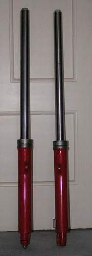

ich habe mal eine Gabel aus einer XT500 bekommen, die auf den ersten Blick aussieht wie die für die alten (77-79) XT´s.
Aber der Durchmssser des Standrohres oben ist kleiner (34 mm), dann sind da noch Halterungen für anbauteile an den Alu-Tauchrohren und der Block der in die Bremsankerplatte auf der Linken Seite vorne greift ist auch ein bischen kleiner als im Original.
Ich weiß nur das diese Gabel aus einer XT500 ausgebaut wurde, kann mir aber das mit dem Original Vorderrad (Bremmsankerplatte) nicht so recht vorstellen.
Kann mir jemand sagen was das für eine Gabel das ist? XT350, etc.?
Masse: Durchmesser oben (Standrohr) 34mm, Durchmesser unten (Tauchrohr) 48,5mm, Höhe gesammt 850mm ohne kappe, Höhe Tauchrohr 370mm
Hier ein paar Bilder zur ansicht.

34 er Telegabel ??
34 mm Durchmesser ? Bist Du sicher ? Aus einer XT 500 ? Dann müßten ja auch die Gabelbrücken umgebaut worden sein. Die Aufnahmen an den Tauchrohren werden wohl für eine Schutzblechbefestigung sein, das kann eine DT 250 / DT 360 Anfang/Mitte der 70 er Jahre gewesen sein. Da gab es noch solche Spielzeuggabeln. Und Schutzbleche aus Stahl mit Streben.
XT 350 hatte auch 36 mm Standrohre und eine vorversetzte Achsaufnahme + Scheibenbremse. XT 250 fällt aus, vorversetzte Achse.
DT 175 hatte keine Schutzblechhalterung, DT 250/400 Cantilever hatte 36 mm Standrohre.

Da hast Du eine Gabel von einer DT250 / 400
ich kann Dir wenn Du willst ein Foto einer solchen Gabel schicken.
