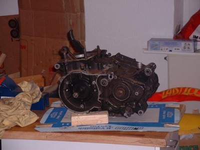

Beitragvon Jeanjean » Mi Dez 29, 2004 12:38
Also bei mir ist es M12 x 1,25 !
Gewindelänge ca. 6 mm, Gußdicke ca. 8 mm (da ist ja diese Fase auf der Außenseite ...).
und Atisgrub, warte nächstes Mal bitte nicht, bis ich mein Motorgehäuse weggeräumt habe, bevor du so eine Frage stellst. :wink:
Stand Wochenlang auf dem Werkbank, war gerade 2 Tage aufgeräumt, und jetzt liegt es wieder auf dem Werkbank :?

Beitragvon Jeanjean » Do Dez 30, 2004 22:04
Also das Ding ist weg !
An Stelle dessen steht jetzt eine klappernden Hinterradnabe.
