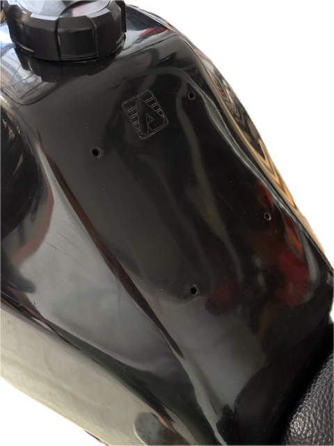

hat jemand ein Foto von der „Kartentasche“? für den Acerbis 18l Tank und evtl. Infos dazu? (Material, Funktion, Befestigung)
vielleicht hat jemand ein Original oder eine gute Alternative zum selbst anpassen?

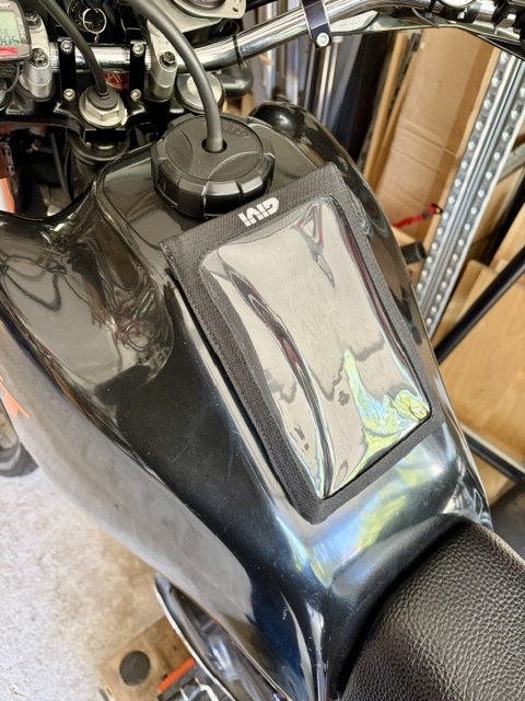

Beim meinem Louis um die Ecke gab es ein kleines Täschchen nach meinen Vorstellungen für 15E im Angebot.

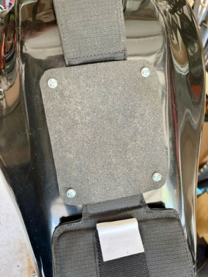

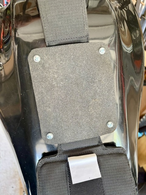

Ich habe in die Löcher 4mm Plastikdübelchen gesteck und mit 3,5x15 Schräubchen ein Stück Gummi befestigt. Da kann man jetzt die Klettschlaufe durchfädeln. Denke mal, das müsste der geplanten Belastung standhalten und lässt sich zerstörungsfrei zurückbauen.
Michael

Sebahmi, eigentlich sehr clever, ein Tropfen Schraubenlack gegen die Vibrationen wäre noch sinnvoll.Denke mal, das müsste der geplanten Belastung standhalten und lässt sich zerstörungsfrei zurückbauen.
